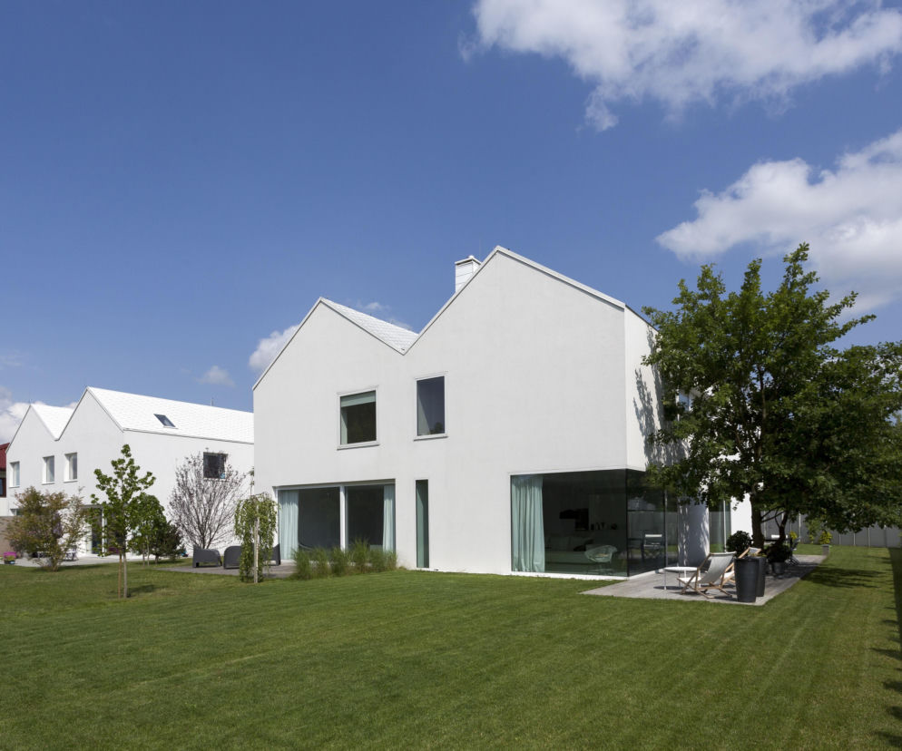

Domy stanowią spójną całość – porządkuje je wszechobecna biel i równy rytm dachów. Dzięki rezygnacji z płotów mieszkańcy mogą cieszyć się wspólnym dużym ogrodem
Autor: Piotr Mastalerz, projekt Wojciech Chrzanowski/pracownia ch+ architekci oraz Monika i Sebastian Stanisławscy Domy stanowią spójną całość – porządkuje je wszechobecna biel i równy rytm dachów. Dzięki rezygnacji z płotów mieszkańcy mogą cieszyć się wspólnym dużym ogrodem

Każdy segment obu bliźniaków ma indywidualny rys, inaczej rozmieszczone okna, inny układ wnętrz, różne detale. Jednocześnie architekci chcieli uniknąć wrażenia, że są to dwa różne domy. Z założenia architektura miała być spójna. W jej ujednoliceniu pomogła biały kolor elewacji i dachu – motyw przewodni obu bliźniaków. Pokrycie dachu wykończono białymi płytami włóknocementowymi, które zlewają się z jasnymi elewacjami. W szare dni dach stapia się z niebem. – W dachach są zamontowane okna połaciowe, które doświetlają piętro. Bryły bliźniaków, choć to echo tradycyjnych domów, są współczesne dzięki minimalizmowi projektowemu – redukcji nie tylko kolorów, ale i detali. Zrezygnowano z okapów, daszków, balustrad. Sylwetki domów bliźniaków to wyłącznie abstrakcyjne kompozycje gładkich ścian i swobodnie rozmieszczonych okien. Te w wielu miejscach zlicowano z elewacjami – to szklane prostokąty. Nawet bramy garażowe i drzwi wejściowe zdają się znikać. Segmentowe wrota garażowe pokrywa ten sam tynk co ściany. Drzwi wejściowe do domu z zabudwie bliźniaczej to autorski projekt. Standardowe drzwi pokryto twardym styropianem i obito białą blachą. Powstały masywne elementy, które podczas otwierania sprawiają wrażenie, jakby uchylała się ściana.

Poszczególne segmenty bliźniaków nie są od siebie oddzielone płotami, a jedynie pasami roślinności. Rodziny nie zaglądają sobie jednak do okien, bo w sposób przemyślany rozmieszczono tarasy i otwarcia. Ogród to przestrzeń wspólna. Dzieci mają miejsce do zabaw, a rodzice do spotkań we własnym towarzystwie. Działki mają po mniej więcej 11 m szerokości, ale dzięki rezygnacji z płotów każdy ma wrażenie, jakby jego ogród rozciągał się na kilkadziesiąt metrów.
