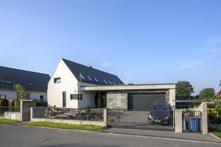

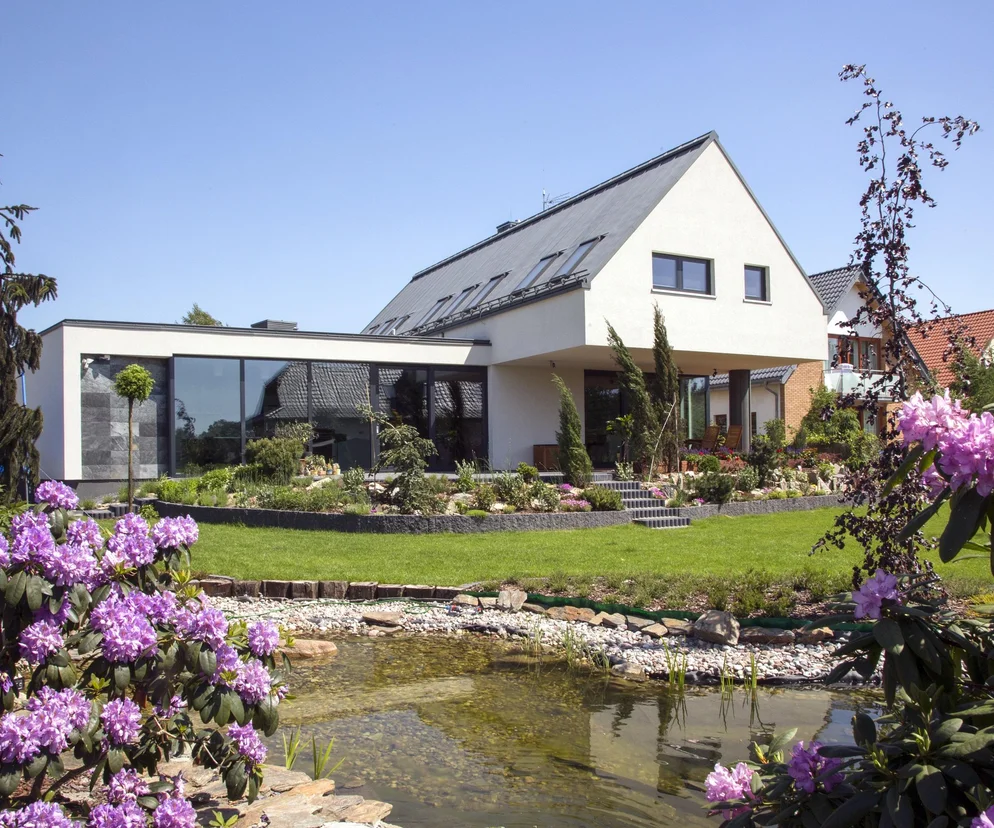

Dwuspadowy dach naśladujący dachy z sąsiedztwa odwraca uwagę od złożonej natury tego domu. Druga bryła wygląda już zdecydowanie nowocześniej i ma dach płaski.

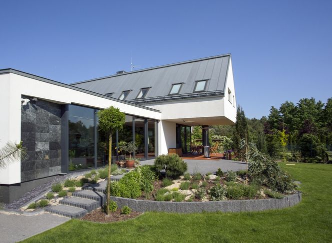

O ostatecznym kształcie bryły przesądziły ograniczenia, z którymi trzeba się było zmierzyć – dopuszczalne rozwiązania wyznaczone przez warunki planu miejscowego zagospodarowania przestrzennego i oczekiwania właścicieli. Zgodnie z lokalnymi przepisami dom musiał mieć skośny dach, a wielkość obrysu bryły ograniczona była przez niedużą działkę, która mogła być przeznaczona pod zabudowę twardą jedynie w 30%. Należało to pogodzić z wymaganiami inwestorów, którzy chcieli, by ich dom był duży (ponad 300 m2), ale jednocześnie swoją wielkością nie wyróżniał się na tle domów z sąsiedztwa. W optycznym zmniejszeniu bryły pomogło zróżnicowanie dachu – część przekrywa dwuspadowy, część płaski, który pełni funkcję tarasu.
Dom z tarasem na dachu

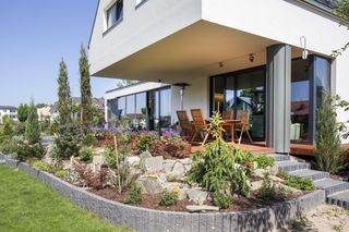

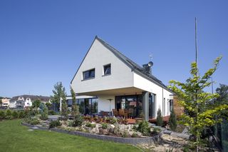

Złożenie domu z dwóch dopełniających się brył pogodziło również wiejsko-miejskie kontrasty wynikające z lokalizacji. Bryła na rzucie prostokąta pod dwuspadowym dachem to ukłon w stronę tradycji oraz domów sąsiadów. Przylegająca do niej część zwieńczona tarasem to już całkowicie nowoczesna forma pasująca do miejskich klimatów. Od strony ogrodu znaczną część domu stanowi nadwieszenie poddasza nad tarasem. Ciekawe rozwiązanie architektoniczne ma swoje praktyczne źródło. Inwestorzy chcieli mieć zadaszony taras – lewitujący podcień piętra okazał się najlepszą pod względem kompozycyjnym odpowiedzią na ich oczekiwania.

Taras naziemny i taras na dachu. Bryła została tak ukształtowana, by domownicy mogli się cieszyć przebywaniem na dwóch różnych tarasach – zadaszonym i niezadaszonym
Autor: Piotr Mastalerz Projekt architekt Jarosław Kubicki z zespołem cube architekci kubicki mizieliński Bryła została tak ukształtowana, by domownicy mogli się cieszyć przebywaniem na dwóch różnych tarasach – zadaszonym i niezadaszonym

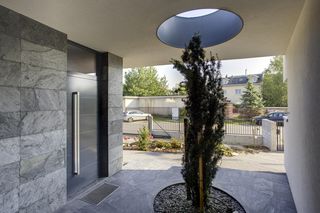

Wykończenie z łupka
Najważniejszy jest łupek, którym wyłożono ściany garażu i strefy wejścia. Jednak najbardziej dosłownym połączeniem tego, co na zewnątrz, z wnętrzem jest ten sam kamień przed drzwiami wejściowymi i za nimi – wykańczający podłogę w holu, jadalni i kuchni, a na koniec pojawiający się na centralnej – kominkowej ścianie domu. Żeby uniknąć nudnych powtórzeń, łupek poddano innej obróbce – wykańczający dom na zewnątrz i ścianę kominkową jest łamany, a podłogi wewnątrz – szczotkowany. Na zewnątrz i przy kominku faktura łupka jest chropawa i nierówna, aby wzmocnić jej surowość płyty układano bezfugowo. Pod stopami w domu ten sam materiał odsłania swoje drugie oblicze – staje się cieplejszy i pokazuje swoją głębię – żyły i wybarwienia domieszkami rud żelaza.
