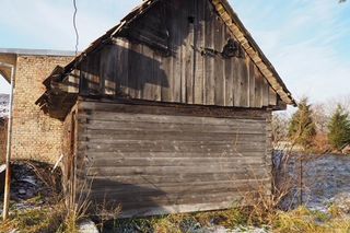

I tak też zaczęły się poszukiwania małej chatki, czyli niewielkich gabarytów domku, który nadałby się do rozbiórki i przeniesienia.
Przez przypadek Agnieszka natrafiła na ogłoszenie o spichlerzu do rozbiórki z lat 30. XX wieku, który był sprzedawany z myślą o wykorzystaniu drewna na opał.
Właściciel był związany ze spichlerzem emocjonalnie, stanowił on część historii jego rodziny. Jednak ze względu na upływ lat sprzedawał go w celu uprzątnięcia terenu, z przeznaczeniem na opał z pozyskanego materiału. Po osobistych oględzinach stwierdziłam, że stan bali jest na tyle dobry, że pozwoli nam na spełnienie naszego marzenia o budowie domku z historią i z duszą. Do dziś pamiętam minę właściciela, który nie dowierzał moim planom na to, że spichlerz posłuży innym celom niż spalenie.

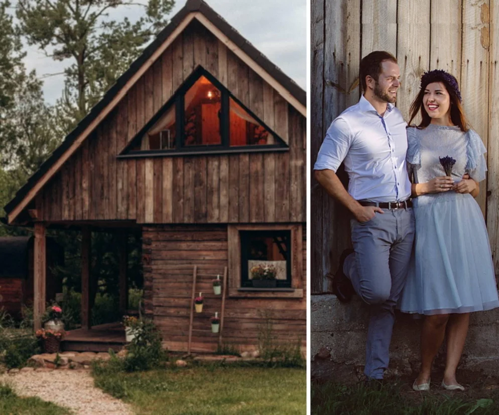

Nowi właściciele spichlerza zdecydowali się na jego rozbiórkę i ponowne złożenie. Zadanie to okazało się skomplikowane i wymagało doświadczenia oraz precyzji. Kamil wraz z rodziną własnoręcznie rozebrali budynek, a potem z pomocą ekipy cieśli ponownie go złożyli.
 – W rozbiórce i ponownej budowie największą trudność stanowi zastępowanie materiału nowym z maksymalnym wykorzystaniem tego, który jeszcze do budowy się nadaje – przyznaje Agnieszka.
Część starych bali przydała się wprawdzie do ponownego użytku, ale niektóre elementy – jak podwaliny czy więźba dachowa – wymagały wymiany. Z kolei wybór dachówki ceramicznej, choć kosztowny, zapewnił lepszą izolację i komfort użytkowania.

Wnętrza spichlerza to hołd dla historii i rzemiosła dawnych lat. Kluczowym założeniem było wykorzystanie jak największej ilości odzyskanych materiałów, by zachować autentyczny charakter budynku. Drewno z rozbiórki zostało oczyszczone, szczotkowane i zaimpregnowane olejem.

- Można szacować, że inwestycja przy metrażu około 35 metrów kwadratowych u podstawy to suma rzędu 200 tysięcy złotych. Należy brać pod uwagę, że zdecydowaliśmy się na zastosowanie dachówki ceramicznej, co podwyższyło cenę inwestycji, ale wpływa na komfort i nieprzegrzewanie budynku latem. Trójkątne okna o nietypowym wymiarze również stanowiły dodatkowy nakład finansowy, jednak zależało nam na tym, aby goście mieli możliwie obszerny widok na rozciągające się wokół pola, łąki i rzekę, płynącą tuż obok.
