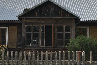

Położony w okolicach Puszczy Kozienickiej drewniany dom prababci od zawsze był dla Natalii (ig: sprytnanatalia) czymś więcej niż zwykłym budynkiem. To w nim spędzała dzieciństwo, pełne sielskich wakacji i artystycznych inspiracji.

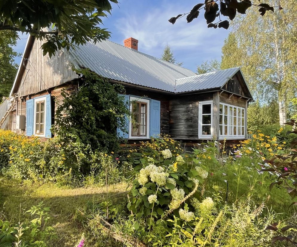

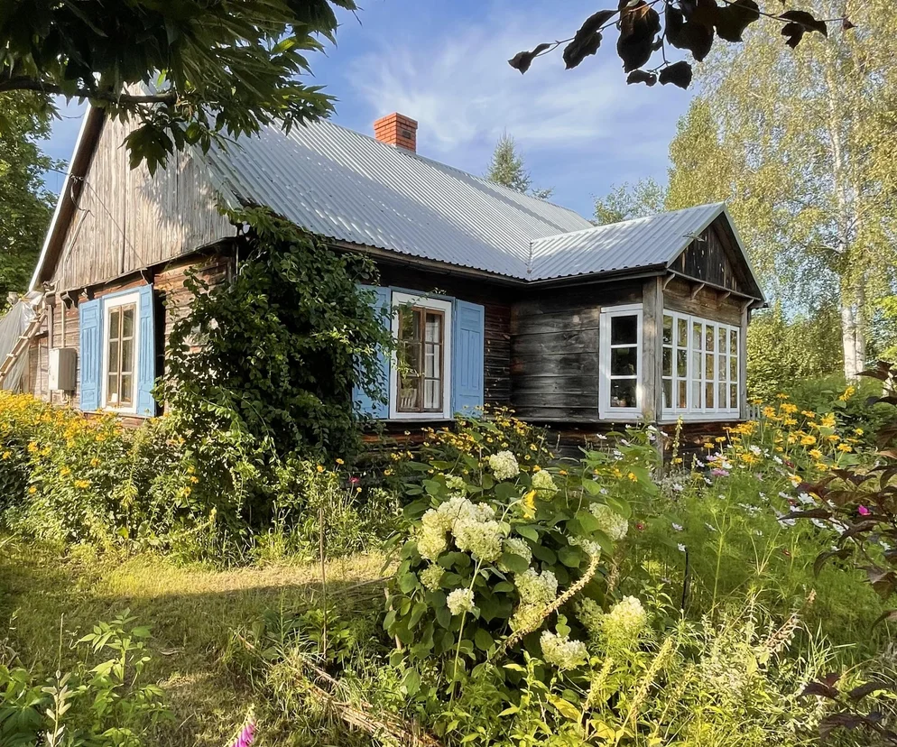

Przywracając dawny blask domu prababci, Natalia i jej mąż postanowili zachować jego autentyczność.
- Remontując ten dom, byliśmy z mężem zgodni, że nie chcemy iść w model „studni bez dna” i wypruwać wszystkiego do zera, z kilku powodów. Po pierwsze tego rodzaju remont rzeczywiście nie wiadomo, ile funduszy by pochłonął. Kolejną i chyba najważniejszą sprawą był dla nas czas. Nie chcieliśmy już nigdzie tymczasowo się przeprowadzać. A ponadto naszym celem było zachowanie autentyczności tego miejsca, a nie zamienianie go w nowoczesną kopię. Chcieliśmy więc zrealizować minimum niezbędnych prac, które są potrzebne, aby dość komfortowo żyć w tym starym domu. Wiedzieliśmy, że budynek wymaga pracy, ale chcieliśmy zrobić to z szacunkiem dla jego historii i klimatu.
Kluczowym celem była więc funkcjonalność, ale z zachowaniem ducha tego miejsca. Postawili na minimalizm i skupili się na pracach priorytetowych – wymianie instalacji elektrycznej, doprowadzeniu kanalizacji czy ociepleniu ganku. Reszta zadań, jak malowanie ścian czy szlifowanie podłóg, była wykonana systemem gospodarczym.
Koszty remontu starego budynku
Metamorfoza starego domu wymagał także strategicznego podejścia do finansów. Natalia i jej mąż postanowili zaoszczędzić, wykonując wiele prac samodzielnie.
Zdecydowanie największy kosztem remontu są usługi świadczone przez ekipy. Tutaj można najwięcej zaoszczędzić, wykonując to, co się da samodzielnie. Ale podkreślę też, że w tym aspekcie wszystko należy robić w granicach rozsądku i bezpieczeństwa. I tak w naszym przypadku: nowa instalacja elektryczna — nie znamy się na tym i nigdy nie próbowalibyśmy robić jej na własną rękę - mówią właściciele.
Warto podkreślić, że podejście Natalii i jej męża do metamorfozy starego domu różniło się od tradycyjnych gruntownych remontów. Według nich „studnia bez dna” to remonty, gdzie wszystko wypruwa się do zera. Ich indywidualne podeście do metamorfozy domu sprawiło, iż w zaledwie trzy miesiące udało się przygotować budynek do zamieszkania.

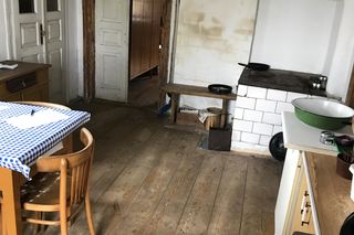

Generalnie cały nasz dom jest krzywy, pochylony i to wychodzi na każdym kroku, robiąc różne prace ciężko czasami jako punkt odniesienia łapać pion czy poziom, bo cała reszta wygląda wtedy krzywo. Montowanie listew przypodłogowych, wieszanie szafki na ścianie, w tych wszystkich momentach te krzywizny się odzywają. To są takie rzeczy, które trzeba polubić lub przynajmniej zaakceptować, bo inaczej można się wykończyć- mówi Natalia.
- Kolejny przykład kompromisu jest piękna stara podłoga, którą cieszę się, że udało się zachować, ale w zimę trochę ciągnie zimnem, słychać też czasami myszy - dodaje.
