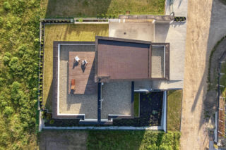

Duży dom na małej działce? Tak. Architekt twierdzi, że zbyt duża powierzchnia działki to powszechny błąd. Trudno ją zagospodarować, a potem utrzymać. A jednak wybór działki był jedną z ważniejszych decyzji. Musiała być taka, żeby pokój dzienny mógł być skierowany na południe. Ten pokój z widokiem był dla inwestorów najważniejszy. Ludzie często zwracają swoje pokoje dzienne na północ. Dla wielu osób ważniejsze wydają się: sąsiedzi, dojazd, droga… Inwestorzy uważali, że przy polskich warunkach klimatycznych jednak nasłonecznienie pomieszczeń jest priorytetem i temu kryterium podporządkowali decyzję o wyborze parceli.

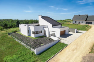

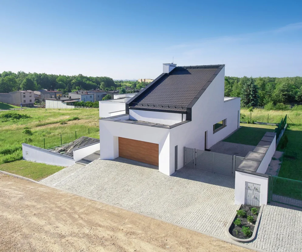

Rozłożysta parterowa bryła z niewielką spadzistą połacią jest odpowiedzią na wymogi planu zagospodarowania przestrzennego. Na dachu dolnej kondygnacji jest wielki taras. Architekt zdecydował się na taka bryłę, by skosy nie utrudniały jak najbardziej efektywnego wykorzystania powierzchni.

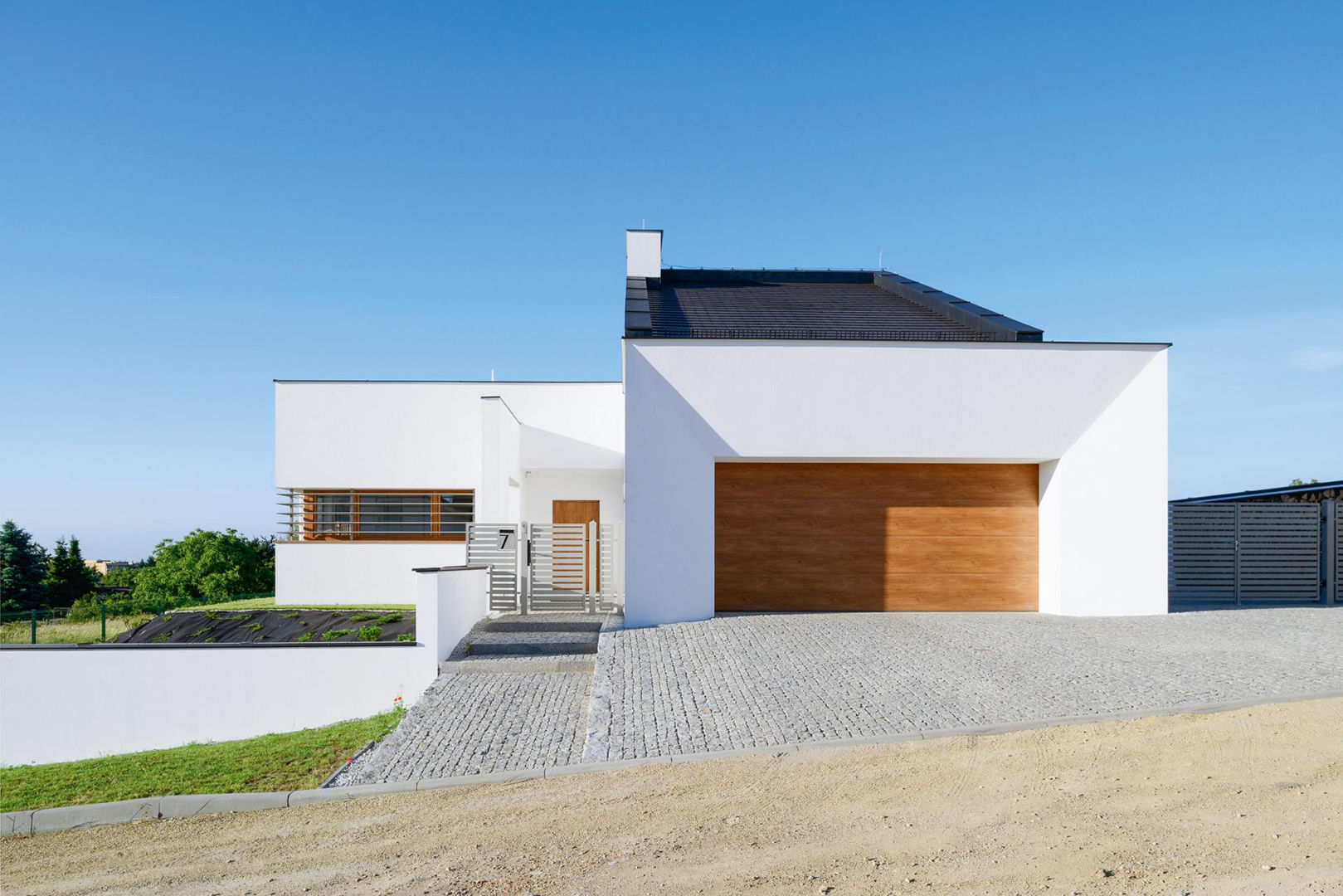

Dom ma kształt litery L, ale odwróconej do góry nogami. Koniec dłuższej linii kryje wspomniany garaż, którym dom zwrócony jest do drogi. Do wnętrza wchodzi się zaś w głębi podwórza – przez nieduży wiatrołap.

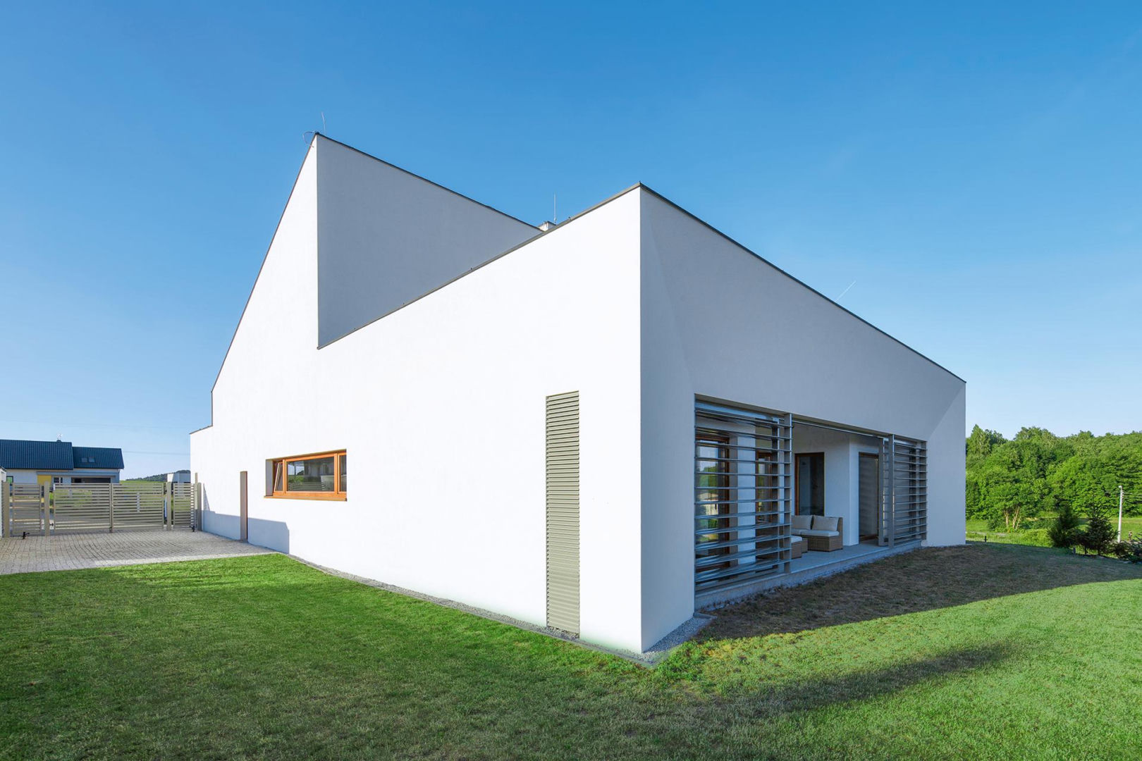

Obok wiatrołapu, w krótszej linii litery L znajduje się podłużne okno – jedyne w fasadzie, poprzecinane masywnymi listwami żaluzji. Twierdza? Raczej świątynia prywatności (za uzbrojonym w żaluzję oknem mieści się biblioteka, będąca jednocześnie gabinetem żony architekta).

Południowa elewacja prawie w całości jest przeszklona. Taka była koncepcja tego domu: energooszczędnego, zorientowanego na południową stronę świata.

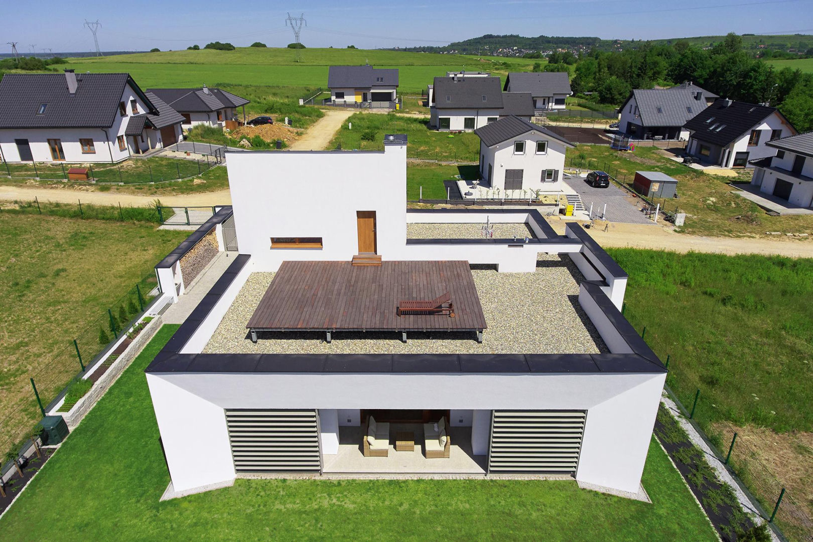

Do kontroli nasłonecznienia potrzebne były dwie rzeczy. Pierwsza to odpowiednie wyliczenie powierzchni zadaszenia dolnego tarasu, żeby słońce latem (gdy jest wysoko) nie przegrzewało salonu, a zimą przeciwnie – żeby promienie wpadały jak najgłębiej i wspomagały swoim naturalnym ciepłem system ogrzewania.
 Druga rzecz to wspomniana już masywna żaluzja. O ile ta w północnym, frontowym oknie zamontowana jest na stałe w pozycji utrudniającej zajrzenie do wnętrza, o tyle ta w elewacji południowej ma wszystkie elementy ruchome.
Można sterować kątem listewek, a całą konstrukcję rozsuwać i zasuwać jak bramę. Ręcznie, nie mechanicznie. – Przesuwa się tak lekko, że sterowanie elektryczne byłoby nieuzasadnionym wydatkiem – mówi architekt.

Stąd można wejść jeszcze wyżej – na obszerny, wysypany żwirem taras na dachu (nad częścią dzienną, a więc również od południa). To jakby dom w domu. Choć – jak zaznacza architekt – nie służy do mieszkania, nawet okazjonalnego. Jego funkcja z założenia jest ściśle użytkowa, gospodarcza.
