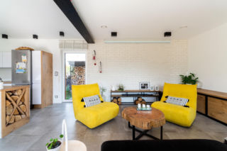

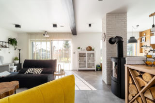

Układ funkcjonalny domu jest bardzo czytelny, a podział przestrzeni – modelowy: z parterem przeznaczonym na otwartą strefę dzienną oraz piętrem i jego dwiema sypialniami (dla rodziców i dziecka) organizującymi życie nocne. Początkowo w projekcie część wspólna miała ścianę obok wyspy i komina. Ale szybko z tego zrezygnowano na rzecz większej otwartości.

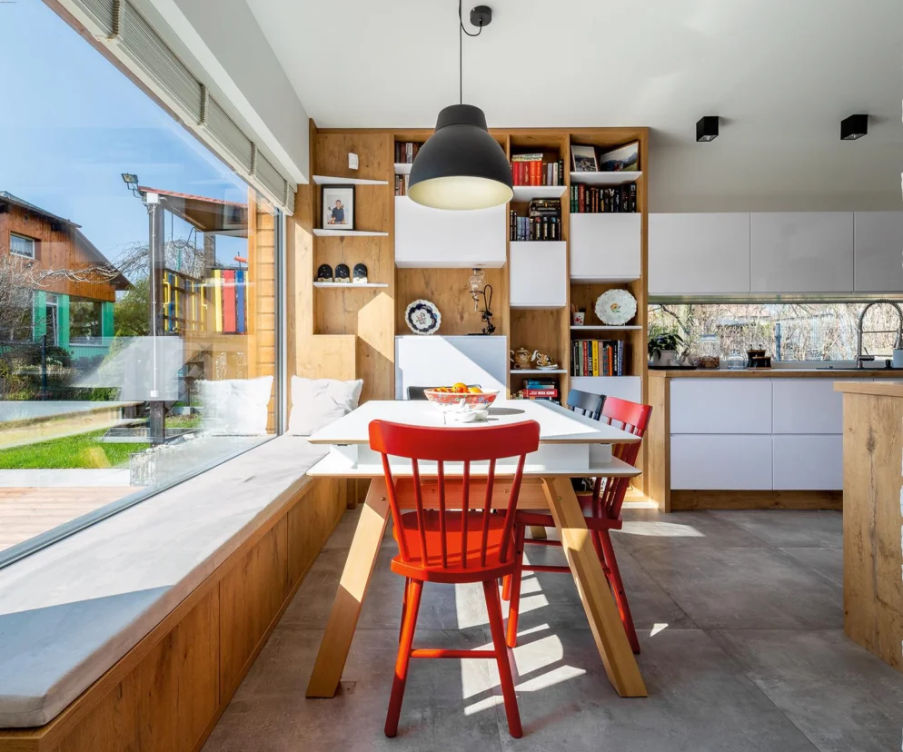

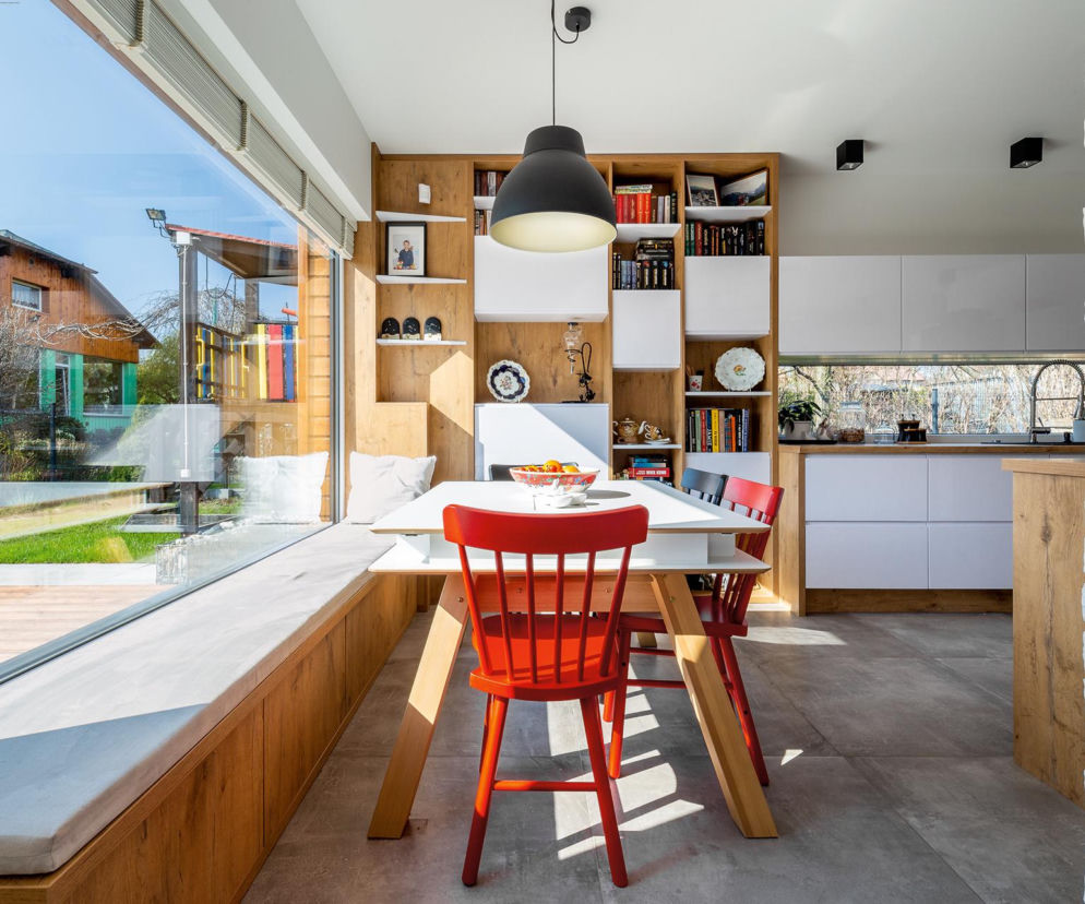

Ulubionym miejscem wszystkich jest jadalnia, można tu jeść, pracować, odrabiać lekcje albo siedząc na szerokim parapecie, czytać książki i liczyć chmury. Trudno tu czuć się odizolowanym od reszty domowników. Na piętro biegną dębowe schody zabiegowe położone zaraz za przedsionkiem i doświetlone pionowym oknem. Żeby nadać im lekką, współczesną formę, barierkę przeszklono. Wykończenie wszystkich krawędzi stopni i pochwytów jest miękkie i łagodne, przyjemne dla dłoni czy gołych stóp.
Na piętrze oprócz sypialni i wspólnej łazienki znajduje się niewielka pralnia. By sobie na to dodatkowe pomieszczenie pozwolić, właściciele zdecydowali się na mniejszą łazienkę. Pozbawiona takich pożytecznych urządzeń jak pralka czy suszarka stała się strefą wypoczynku, a nie pracy.
– Od początku myśleliśmy o tym domu bardzo praktycznie, zastanawiając się, czego naprawdę potrzebujemy, a jakie pomieszczenia są zbędne. Nie chcieliśmy na przykład osobnej jadalni czy kuchni ani gabinetu. Koszty utrzymania domu rosną, stąd nasze dążenie do samoograniczenia. Po co płacić za przestrzeń, z której nie będziemy korzystać – pyta retorycznie właścicielka.
– A tak przyjeżdża rodzina, siostra i bratowa pomagają mi w kuchni, otwieramy drzwi na taras, dzieci biegają z góry na dół. Wszyscy jesteśmy, jak to się mówi, „na kupie”, czyli razem – przestrzeń domowa pozwala na wspólne spędzanie czasu. Dom ożywa. Jest swojsko, naturalnie. Wcześniej mieszkaliśmy w blokach z wielkiej płyty i każdy weekend wykorzystywaliśmy, żeby z nich uciec. A to w góry, a to na działkę. Spędzaliśmy czas bardzo aktywnie. Teraz w letnie miesiące siadamy na tarasie, mamy słońce, zieleń, spokój i zastanawiamy się, po co gdziekolwiek jechać, skoro tu jest tak dobrze – dodaje.
