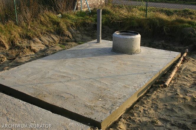

Szambo i kompostownik: usytuowanie na działce
Zbiorniki na nieczystości ciekłe (czyli szamba) mogą być sytuowane tylko na działkach niemających możliwości przyłączenia do sieci kanalizacyjnej, przy czym nie dopuszcza się ich stosowania na obszarach podlegających szczególnej ochronie środowiska i narażonych na niebezpieczeństwo powodzi oraz na terenach zalewowych. Jeżeli ilość ścieków miałaby być większa od 5 m3, to ich gromadzenie wymaga pozytywnej opinii właściwego terenowo inspektora ochrony środowiska.
W zabudowie jednorodzinnej, zagrodowej i rekreacji indywidualnej odległość pokryw i wylotów wentylacji takiego zbiornika powinna wynosić co najmniej (§ 31 ust. 1 pkt 3 i § 36 ust. 2):
  • 5 m od okien i drzwi zewnętrznych do pomieszczeń przeznaczonych na pobyt ludzi (chodzi głównie o pokoje i kuchnie);
  • 2 m od granicy działki sąsiedniej, drogi (ulicy) lub ciągu pieszego;
  • 15 m od studni dostarczającej wodę przeznaczoną do spożycia przez ludzi.
Szamba mogą być sytuowane w odległości mniejszej niż 2 m od granicy, nawet tuż przy niej, jeżeli sąsiadują z podobnymi urządzeniami na działce sąsiedniej i są zachowane wymagane odległości od okien, drzwi i studni (§ 36 ust. 5).
W przypadku działek budowlanych położonych przy zabudowanych już działkach sąsiednich gmina może w porozumieniu z państwowym wojewódzkim inspektorem sanitarnym ustalić w decyzji o warunkach zabudowy odległości mniejsze niż niektóre z podanych wyżej (5 i 2 m).
