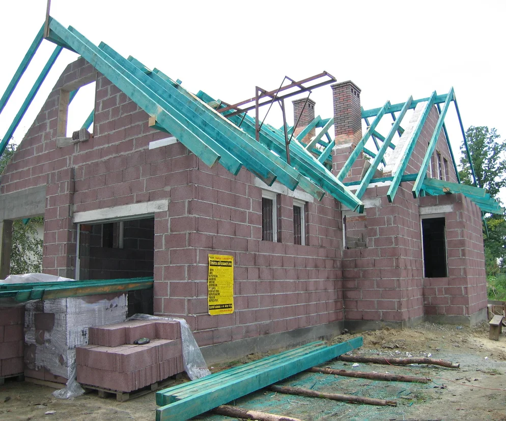

Umowa z wykonawcą - jaki zakres robót budowlanych?
Określając w umowie dokładny zakres powierzonych prac, trzeba też koniecznie określić rodzaj materiałów budowlanych, łącznie z podaniem ich klasy lub gatunku. Można to zrobić w formie aneksu do umowy.
Jeśli operujemy pojęciem na przykład stanu surowego (zamkniętego lub otwartego) czy domu pod klucz, trzeba dokładnie opisać, co się pod nimi kryje. Pojęcia te są zazwyczaj różnie rozumiane przez wykonawcę i inwestora, a nie ma żadnych prawnych definicji, które w razie sporu pozwalałyby rozstrzygnąć, kto ma rację. Najczęściej wykonawca uważa, że wykonał już zamówione prace, podczas gdy inwestor oczekuje dokończenia robót. W razie wątpliwości i braku odpowiednich zapisów w umowie uważa się, że wykonawca zobowiązał się do wykonania wszystkich prac objętych projektem budowlanym.
Jeśli wykonawca podejmuje się kierowania budową, wymaga to również zapisania w umowie o roboty budowlane lub spisania odrębnej umowy zlecenia.
Przedmiot umowy z wykonawcą
W umowie o roboty budowlane należy dokładnie opisać, co ma zrobić wykonawca. W przypadku umowy z dekarzem nie wystarczy zapis, że ma on np. pokryć dach. Szczegółowy wykaz prac powinien obejmować: wstępne krycie, sztywne poszycie (jeśli jest), kontrłaty, łaty, obróbki blacharskie, orynnowanie i ułożenie pokrycia, a także ewentualne roboty dodatkowe: np. montaż okien połaciowych czy ocieplenie poddasza.
Pamiętaj również, by opisać, co oznaczają poszczególne terminy. Opierając się na kosztorysie, wskaż też rodzaj materiałów, jakie mają być użyte do wykonania danej pracy.
Jeśli zmieniasz zakres prac lub rodzaj użytych materiałów, informacja o tym powinna się także znaleźć w umowie – w formie aneksu.
