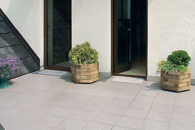

Autor: Andrzej Szandomirski Najczęściej spotykane wykończenie tarasu nad pomieszczeniem – okładzina z płytek gresowych lub ceramicznych. Jest estetyczna i wygodna w użytkowaniu

Zwykle taras wykańcza się płytkami ceramicznymi – przykleja się je do płyty. Aby takie wykończenie było szczelne, pod płytkami wykonuje się hydroizolację z elastycznego szlamu. Woda opadowa spływa po powierzchni płytek na zewnątrz, więc brzegi tarasu muszą być chronione obróbkami blacharskimi lub profilami okapowymi. Jest też inny sposób wykańczania tarasu – z warstwą drenażową, na której układa się płyty betonowe lub kamienne. W takim rozwiązaniu woda dostaje się pod płyty i jest odprowadzana na zewnątrz przez drenaż. Ten sposób wymaga zastosowania profili systemowych zamiast tradycyjnych obróbek.
Oba rozwiązania, przy poprawnym zaprojektowaniu i wykonaniu, stanowią estetyczne, skuteczne i trwałe wykończenie tarasu zabezpieczające znajdujące się poniżej pomieszczenie przed przeciekami wody oraz zawilgoceniem. Wyboru rozwiązania należy dokonać już na etapie projektowania, gdyż późniejsza zamiana może być dość skomplikowana, a w niektórych sytuacjach nawet niemożliwa.
Płytki gresowe na taras na piętrze - na co trzeba uważać
Za zaletę tarasu z płytkami gresowymi przyklejonymi do płyty i powierzchniowym odprowadzeniem wody powszechnie uważa się prostotę konstrukcji i łatwość wykonania. W rzeczywistości ułożenie na tarasie okładziny z płytek ceramicznych wymaga staranności, a błędy są trudne do naprawienia. Płytki muszą być starannie przyklejone całą powierzchnią (nie może być pod nimi pustych przestrzeni), konieczne jest odpowiednie przygotowanie spoin i dylatacji. W przypadku miejscowego uszkodzenia nawierzchni trudno jest wykonać punktową naprawę. Gdy nastąpią przecieki w konstrukcji, konieczne może być rozebranie okładziny, żeby dostać się do spodnich warstw.
