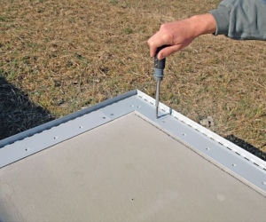

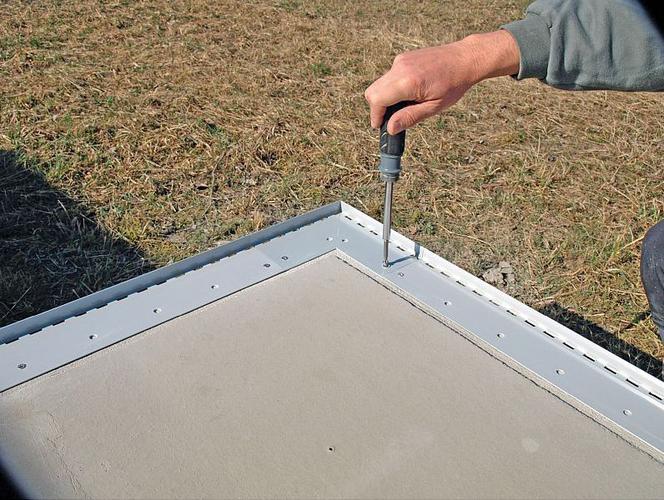

Wzdłuż krawędzi tarasu mocuje się aluminiowe profile okapowe

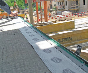

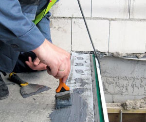

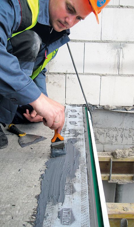

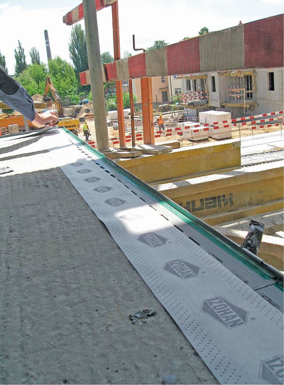

Styk profili z podkładem trzeba uszczelnić taśmą uszczelniającą, która musi być wklejona od spodu w żywicę, bitum lub szlam

Również jej wierzch musi być pokryty materiałem uszczelniającym kompatybilnym z warstwami układanymi wyżej. Jeśli taras będzie wykańczany płytkami na uszczelnieniu zespolonym, powinna być ona pokryta szlamem uszczelniającym
