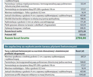

Taras na piętrze - koszty
Autor: archiwum muratordom

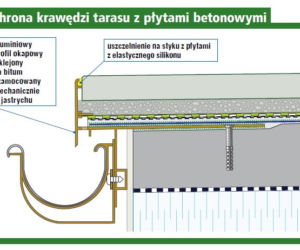

Taras na piętrze - wykończenie krawędzi
Autor: Agnieszka i Marek Sterniccy
Taras na piętrze - montaż profili
Wzdłuż krawędzi tarasu mocuje się aluminiowe profile okapowe

Styk profili z podkładem trzeba uszczelnić taśmą uszczelniającą, która musi być wklejona od spodu w żywicę, bitum lub szlam
Taras na piętrze
Taras na piętrze
Również jej wierzch musi być pokryty materiałem uszczelniającym kompatybilnym z warstwami układanymi wyżej. Jeśli taras będzie wykańczany płytkami na uszczelnieniu zespolonym, powinna być ona pokryta szlamem uszczelniającym
