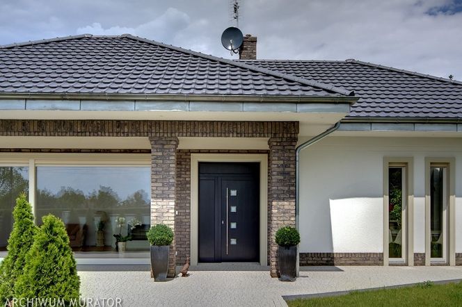

Witaj na ganku
Autor: Archiwum serwisu Ganek zbudowany na tarasie naziemnym
Witaj na ganku
Autor: Archiwum serwisu Dobrze zaprojektowany ganek powinien podkreślać charakter wejścia
