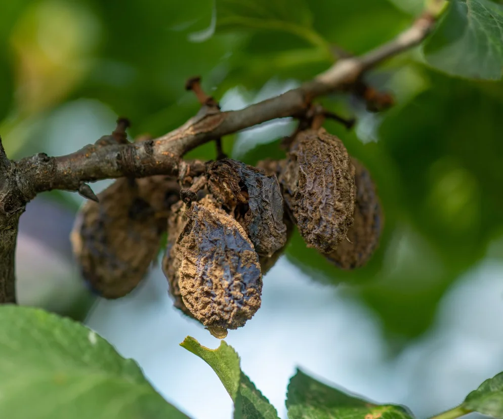

Autor: Getty Images Brunatna zgnilizna na owocach śliwy

Zaatakowane przez brunatną zgniliznę owoce deformują się, brązowieją, następnie zamierają i czernieją. Zwykle opadają, ale bardzo często pozostają na drzewie (nawet do kolejnej wiosny), tworząc tzw. mumie, które są pierwotnym źródłem infekcji w kolejnym sezonie.
