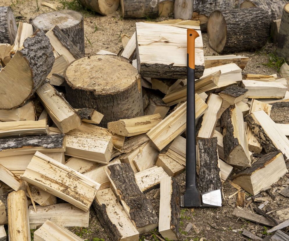

Siekiery do rozdrabniania drewna
Przydadzą się w każdym ogrodzie. Są niezastąpione, gdy trzeba pociąć gałęzie usunięte w trakcie prześwietlania koron drzew, przygotować drewno na ognisko lub porąbać szczapy do kominka. Ostrze powinno być wykonane z wysokiej jakości stali, a ergonomiczny trzonek musi dobrze układać się w dłoni i tłumić drgania powstające podczas uderzeń. Takie właściwości mają trzonki z twardego drewna (na przykład orzesznika, czyli hikory, przez wielu specjalistów uznawane za najlepsze), a także z dobrej jakości tworzywa. Można kupić specjalne siekiery do rozłupywania drewna o ostrzach w kształcie szerokich klinów. Uderzenie taką siekierą w kłodę drewna sprawia, że łatwo pęka wzdłuż włókien.
