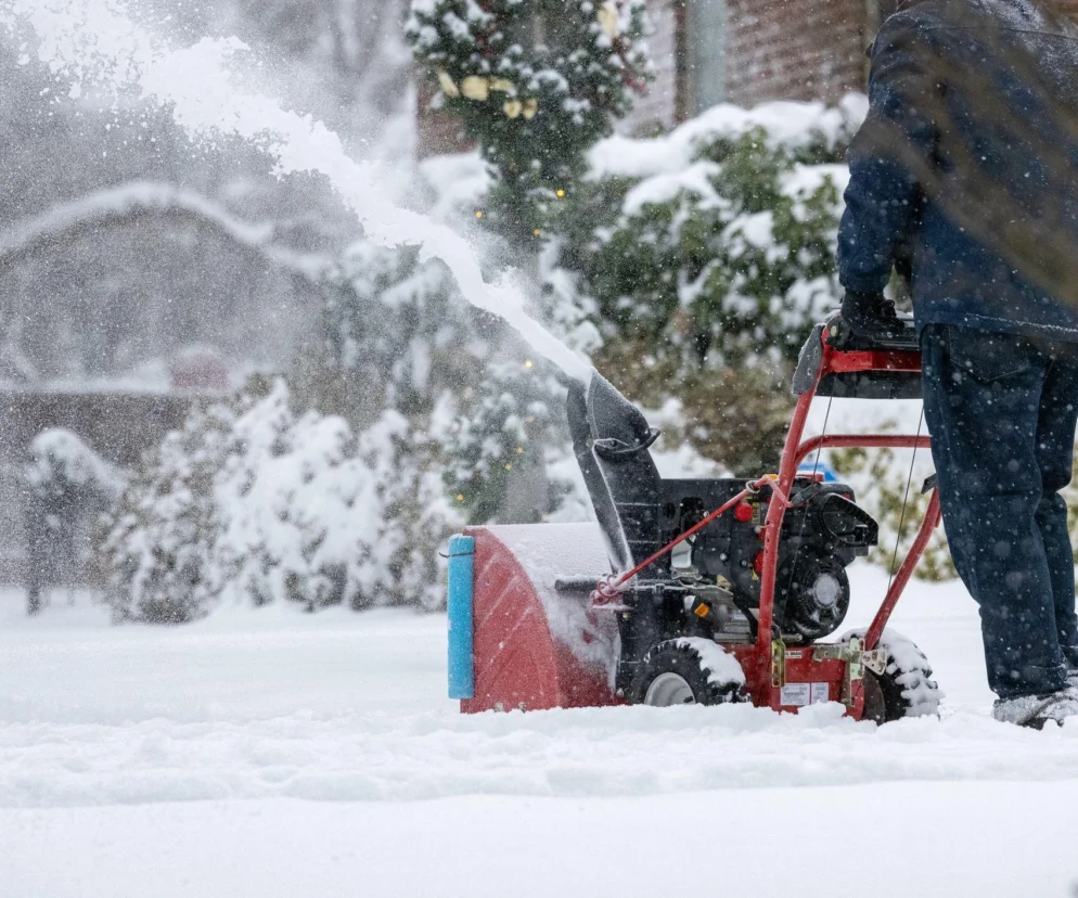

Odśnieżarki do usuwania śniegu na dużych powierzchniach
Do oczyszczania większych powierzchni przeznaczone są odśnieżarki. Mogą być zasilane silnikiem elektrycznym lub spalinowym. Do wyboru mamy urządzenia jedno- albo dwustopniowe.
  • Odśnieżarki jednostopniowe mają podajnik ślimakowy, który podrywa śnieg z nawierzchni i od razu kieruje go do komina, skąd jest on wyrzucany na bok. Urządzenia te są zwrotne, lekkie i proste w obsłudze. Łatwo się nimi manewruje, poza tym nie zajmują dużo miejsca w przechowalni. Zwykle mają mniejszą moc niż odśnieżarki dwustopniowe. Są przeznaczone do systematycznej pracy – skutecznie usuwają świeży śnieg, jednak mogą sobie nie poradzić z jego grubą i zleżałą warstwą. Nie są polecane do oczyszczania nawierzchni żwirowych.
  • Odśnieżarki dwustopniowe pracują inaczej: śnieg jest najpierw zbierany przez podajnik ślimakowy, a potem przekazywany do obracającego się z dużą prędkością wyrzutnika wirnikowego. Zanim opuści urządzenie, jest kruszony i rozdrabniany. Odśnieżarki dwustopniowe mogą pracować w trudnych warunkach. Usuwają zbity i zmrożony śnieg.

Odśnieżarki spalinowe mają większą moc, a ich szerokość robocza wynosi od 40 do 80 cm (urządzenia profesjonalne). Śnieg jest wyrzucany na odległość od kilku do nawet 20 m, zależnie od modelu urządzenia. Mogą być bez napędu na koła lub z napędem. Do wyboru są odśnieżarki jednostopniowe przeznaczone do zgarniania świeżego śniegu z mniejszych nawierzchni i dwustopniowe odznaczające się większą wydajnością. Te drugie są polecane na działki, na których jest długi podjazd. Przydadzą się też w sytuacji, gdy na posesję prowadzi droga wewnętrzna, za której utrzymanie odpowiadają sami mieszkańcy.
Odśnieżarki spalinowe usuwają zleżały, ubity i zmrożony śnieg grubości nawet 60 cm. Ich obsługę ułatwia napęd na koła z regulowaną kilkustopniową skrzynią biegów. Niektóre modele mają płynną regulację prędkości. To pozwala precyzyjnie dostosować prędkość pracy odśnieżarki do panujących warunków – grubości okrywy śnieżnej oraz stopnia jej zlodowacenia.
Kupując odśnieżarkę, warto sprawdzić, czy ma elektryczny rozrusznik – dzięki niemu łatwo ją będzie można uruchomić nawet podczas dużego mrozu. Niektóre, zwłaszcza cięższe, modele są wyposażone we wspomaganie układu kierowniczego.

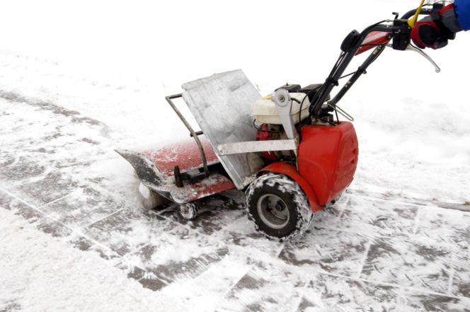

Zamiatarki do odśnieżania
Do odśnieżania wykorzystywane są też zamiatarki ogrodowe. Niektóre modele można wyposażyć w pługi (kupuje się je dodatkowo), które bardzo efektywnie zgarniają nawet wysoki i mokry śnieg. Jeśli opad jest niewielki, wystarczy się posłużyć samą zamiatarką.
