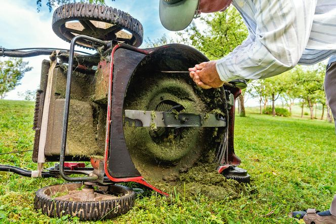

Autor: HUSQVARNA/ Materiały prasowe Spód kosiarki można umyć wodą, korzystając z węża ogrodowego. Trzeba jednak pamiętać, by strumień wody nie był zbyt silny, ponieważ mógłby on uszkodzić linki i łożyska kół, które nie są dokładnie izolowane uszczelniaczami
Generalne czyszczenie kosiarki. Jak wyczyścić kosiarkę?
O kosiarkę warto dbać na bieżąco. Po jednym lub kilku koszeniach urządzenie powinno być wyczyszczone z resztek trawy, jakie przyczepiają się do obudowy. Długo nieczyszczona kosiarka „zarasta” kolejnymi warstwami trawy, która przywiera do noży i obudowy kosiarki, tworząc trudną do usunięcia skorupę.
Nieusuwana systematycznie trawa dodatkowo zwiększa wagę kosiarki, co zwiększa również opory podczas koszenia i utrudnia wyrzut ściętej trawy, a może też wpływać na większe zużycie paliwa. Po ostatnim koszeniu w sezonie należy bardzo dokładnie wyczyścić spód maszyny z pozostałości trawy i innych roślin. Pozostawianie resztek trawy w elementach chłodzących lub w obszarze wydechu może uszkodzić układ chłodzenia silnika.
Do czyszczenia kosiarek nie zaleca się używania myjek ciśnieniowych, a ewentualnie sprężonego powietrza. Na rynku są dostępne kosiarki wyposażone w złączkę węża doprowadzającego wodę. Wystarczy wówczas za pomocą szybkozłączki podłączyć wąż, odkręcić wodę i uruchomić kosiarkę. Nóż, obracając się, rozbryzguje wodę i czyści spód kosiarki z trawy.
Do usunięcia resztek roślin z silnika świetnie nadaje się odkurzacz. Przed zimą warto też wyczyścić obwody elektryczne silnika. W tym celu należy zdjąć kaptur przymocowany śrubami, a następnie rozpylić na cewkach silnika środek do czyszczenia styków, który dokładnie usunie kurz i inne nagromadzone zabrudzenia.
Jeśli obudowa i koła są bardzo brudne, można je umyć wodą i szczotką. Korzystając z węża ogrodowego, należy unikać kierowania silnych strumieni wody na łożyska, uszczelki lub części silnika.
Podczas czyszczenia spodu obudowy kosiarki spalinowej ważne jest, aby kosiarkę przechylić do tyłu w taki sposób, aby świeca zapłonowa była skierowana do góry. Przechylenie kosiarki na bok może spowodować, że olej przedostanie się do filtra powietrza lub rury wydechowej, co może doprowadzić do poważnego uszkodzenia maszyny.

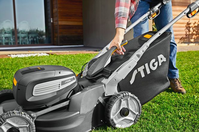

konserwacja kosiarki
Autor: STIGA/ Materiały prasowe Wierzch kosiarki czyścimy z kurzu miękką szczotką, wilgotną ścierką lub odkurzaczem

Autor: Bizzi88/.COM/ Shutterstock Resztki trawy przyschnięte do obudowy mogą wymagać zeskrobania za pomocą szpatułki lub skrobaka

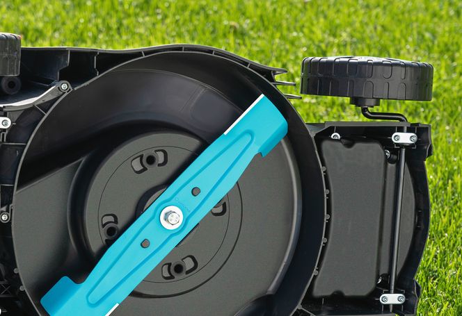

Jak naostrzyć nóż kosiarki? Konserwacja noża kosiarki
Sercem każdej kosiarki jest silnik, bez względu na napęd, ale to nóż odpowiada za skoszoną murawę. Dlatego tak ważne jest utrzymywanie go w dobrym stanie. Podczas jesiennego przeglądu nóż należy wyczyścić i naostrzyć.
Odkręcamy ostrze i oczyszczamy nóż. Możemy użyć w tym celu środków myjących, zeskrobać zanieczyszczenia i części roślin, świetnie nadaje się do tego także papier ścierny, a czasami szlifierka oscylacyjna, mimośrodowa. Po wyczyszczeniu lub wyszlifowaniu sprawdzamy stan ostrza. Niemal na pewno okaże się, że na ostrzu znajdują się jakieś wyszczerbienia.
Przypomnijmy sobie, ile razy, kosząc trawnik, zmieliliśmy korę rozsypaną w ogrodzie albo zahaczyliśmy o krawężnik, żwirek czy otoczaki?
Nóż kosiarki można naostrzyć, używając:
  • przeznaczonych do tego ostrzałek ręcznych do narzędzi ogrodowych
  • ostrzałki rotacyjnej nakładanej na wkrętarkę lub wiertarkę
  • szlifierki stołowej do ostrzenia noż
  • szlifierki kątowej
Oczywiście, jeżeli mamy tylko trochę cierpliwości, możemy użyć nawet ręcznego pilnika. Nóż ma dwie krawędzie tnące, które ostrzy się z jednej strony. Krawędzie zwrócone w stronę ziemi nie są ostrzone. Przy ostrzeniu noża kosiarki pamiętajmy o zachowaniu wszelkich środków ostrożności! Używajmy rękawic i okularów ochronnych.

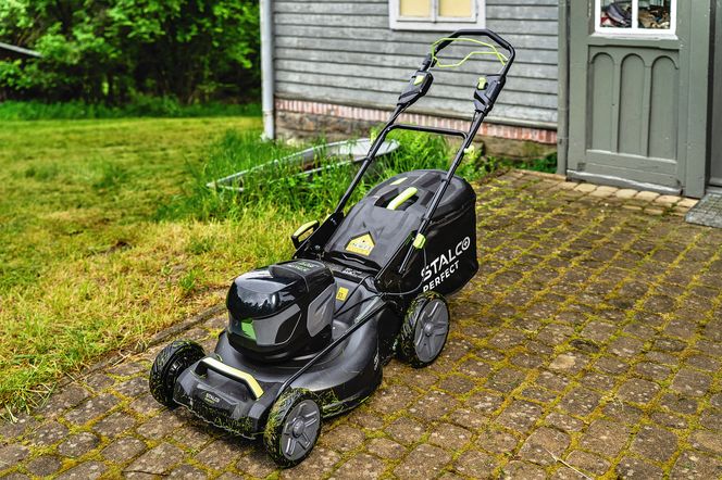

Autor: STALCO/ Materiały prasowe Przy jesiennym koszeniu „pod nóż” idą liście i drobne gałązki, które również zanieczyszczają agregat tnący kosiarki

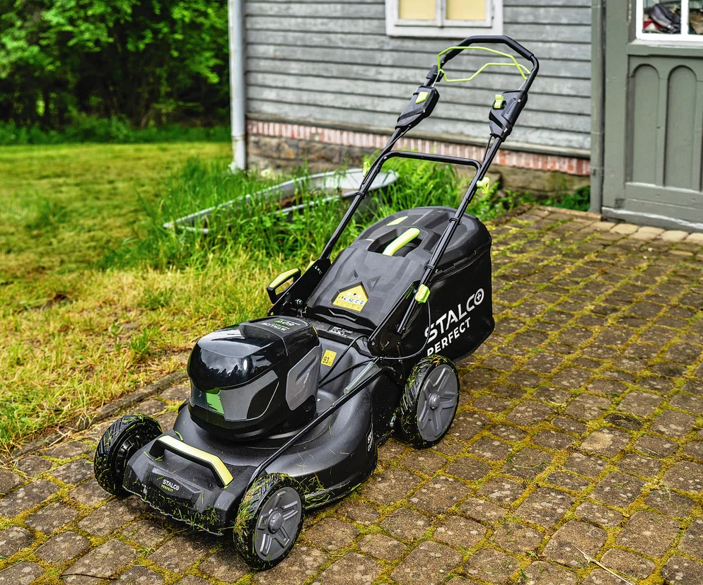

Autor: STALCO/ Materiały prasowe Przed schowaniem kosiarki należy odłączyć od niej akumulator i podpiąć go pod ładowarkę. Przed zimą trzeba też się upewnić, że akumulator kosiarki jest czysty, a połączenia są szczelne i bez korozji
