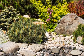

1. Używaj jednego rodzaju kamieni. W tym wypadku bardzo dobrze sprawdzają się dolomity oraz wapienie. Zainwestuj i zakup trochę większych fragmentów skał. Są niezbędne, aby w alpinarium dało się odczuć naturalność i... ząb czasu (o tym poniżej). Nie używaj otoczaków rzecznych. To materiał, który jest dużym kompromisem w zwykłych skalniakach (nie pasuje w ogóle do takich obiektów), tym bardziej nie powinno go być w alpinarium.

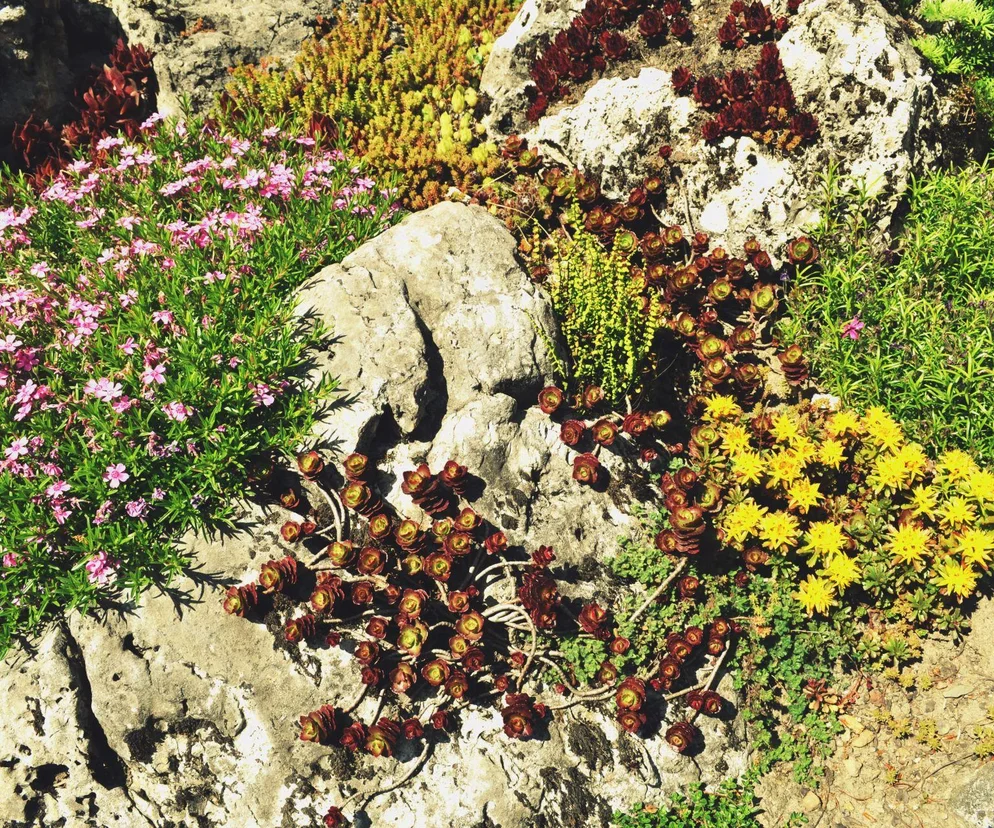

  • Na obrzeżach układa się duże kamienie w taki sposób, by po zbudowaniu alpinarium były częściowo widoczne.
  • Następnie wysypuje się na spód gruz (jeśli go posiadamy) i podłoże.
  • Ziemię trzeba ubić. Następnie za pomocą szpadla można wykonać w niej poziome półki.
  • W nich układa się kamienie (im wyżej, tym mniejsze).
  • Kamienie zasypuje się ziemią na 1/3 powierzchni. Chodzi o to, by wyglądały jak najbardziej naturalnie – jakby znajdowały się w danym miejscu od lat.
  • Między kamieniami ułożonymi w nieformalnych rzędach (jedne mogą być trochę wyżej, inne trochę niżej) pozostawia się niewielkie szczeliny. To zapobiegnie osuwaniu się ziemi.
  • Większe odległości, pod uprawę roślin, można zostawić między piętrami.
  • Na szczycie skalniaka lub z boku warto ułożyć kilka przylegających do siebie kamieni, które przyciągną jaszczurki do alpinarium. Gady lubią wygrzewać się w takich miejscach. Na końcu przystępuje się do sadzenia roślin.

W alpinarium nie powinno zabraknąć typowych, ale mniej znanych roślin alpejskich. To rogownica jednokwiatowa, goryczka przezroczysta, jaskier lodnikowy, ciemiernik czerwonawy, czosnek siatkowaty, śnieżyca wiosenna, szarotka alpejska, dziewięćsił bezłodygowy, mikołajek alpejski, wierzba zielna i skalnica naradkowa.Z traw ozdobnych bardzo dobrze sprawdzają się kostrzewy (np. sina).Efekt górskiego „trawnika” można uzyskać sadząc grupowo karmnik ościsty.Przy skalniaku można posadzić drzewo lub krzew. Trzeba wybierać takie gatunki, które nie spowodują nadmiernego zacienienia (np. kosodrzewina, jałowiec).Przestrzenie między kamieniami dobrze wypełnią popularne rozchodniki, sasanki, skalnice i rojniki.
