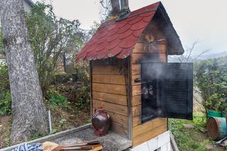

Z jakich desek zrobić wędzarnię drewnianą?
Wędzarnia wykonana z drewna ma szereg zalet. Przede wszystkim produkty poddawane procesowi wędzenia osiągają dzięki drewnu specyficzny smak i aromat. Jakie drewno najlepiej nadaje się do budowy wędzarni? Powinniśmy wybrać deski z drewna liściastego, jeśli chodzi o iglaste, to sprawdzi się jedynie odpowiednio zaimpregnowany świerk. Powinniśmy za to unikać desek z innych gatunków drewna iglastego, w tym popularnej sosny, bo zawierają one zbyt dużo żywicy, która wpływać będzie na jakość wędzonej żywności. Drewno drzew iglastych z żywicą także będzie mniej trwalsze w konstrukcji wędzarni.
Do budowy należy stosować drewno twarde i suche, odpowiednio zaimpregnowane pod kątem wysokich temperatur. Nie powinno się używać w deskach kleju czy farb, bo pod wpływem wysokiej temperatury będą się ulatniać z nich szkodliwe substancje. Dach z kolei najlepiej, by był spadzisty. Na płaskim będzie się gromadzić wilgoć, która potem dostanie się do wnętrza wędzarni, a to nie służy procesowi wędzenia.
Jakie wymiary powinna mieć wędzarnia drewniana?
Wędzarnia składa się z trzech części: paleniska, kanału dymnego i komory wędzarniczej. Jeśli chodzi o palenisko, to powinno ono być odpowiednio zabezpieczone. W przypadku, gdy wędzarnia jest stacjonarna, to najlepiej, by spód był betonowy. Tu ważna jest głębokość, specjaliści radzą, by wynosiła co najmniej 30 cm. Natomiast rozmiary powinny być zbliżone do tych, które ma komora, oba elementy powinny do siebie pasować.
Z kolei komora to pomieszczenie, w którym umieszczamy mięso czy ryby. Im jest ona większa, tym więcej zmieści się w niej żywności, a wędzarnia będzie wydajniejsza. Najbardziej optymalne wymiary osiąga przy długości ścianek 70/70 cm i wysokość do 110 cm. Choć także pomieszczenia o wymiarach 50/50 cm też się sprawdzą, w takiej komorze umieścimy już ok. 10 kg mięsa.
Kanał lub przewód dymny to element w wędzarni, od wielkości którego zależy rodzaj wędzenia. Jeśli zależy nam na wędzeniu na zimno, to odpowiedni jest tu długi kanał, bo stopniowo wychładzający się dym będzie się długo utrzymywał w rurze. Do wędzenia na ciepło i gorąco odpowiednie będą krótsze kanały. Jednak przewód dymny powinien mieć co najmniej metr długości w krótszej wersji.
