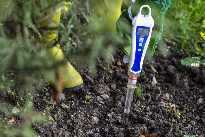

Jak sprawdzić pH gleby w ogrodzie?
  • Chemicznym kwasomierzem polowym. Szczyptę gleby włożyć do zagłębienia w płytce lub do probówki (zależnie od rodzaju kwasomierza) i wymieszać z dołączonymi odczynnikami chemicznymi. Po chwili porównać barwę roztworu ze skalą i odczytać pH.
  • Kwasomierzem elektronicznym. Umieścić metalowy bolec kwasomierza pionowo w ziemi i odczytać na skali pH.

Autor: GettyImages, Archiwum prywatne Badanie pH gleby przeprowadzamy za pomocą kwasomierza
