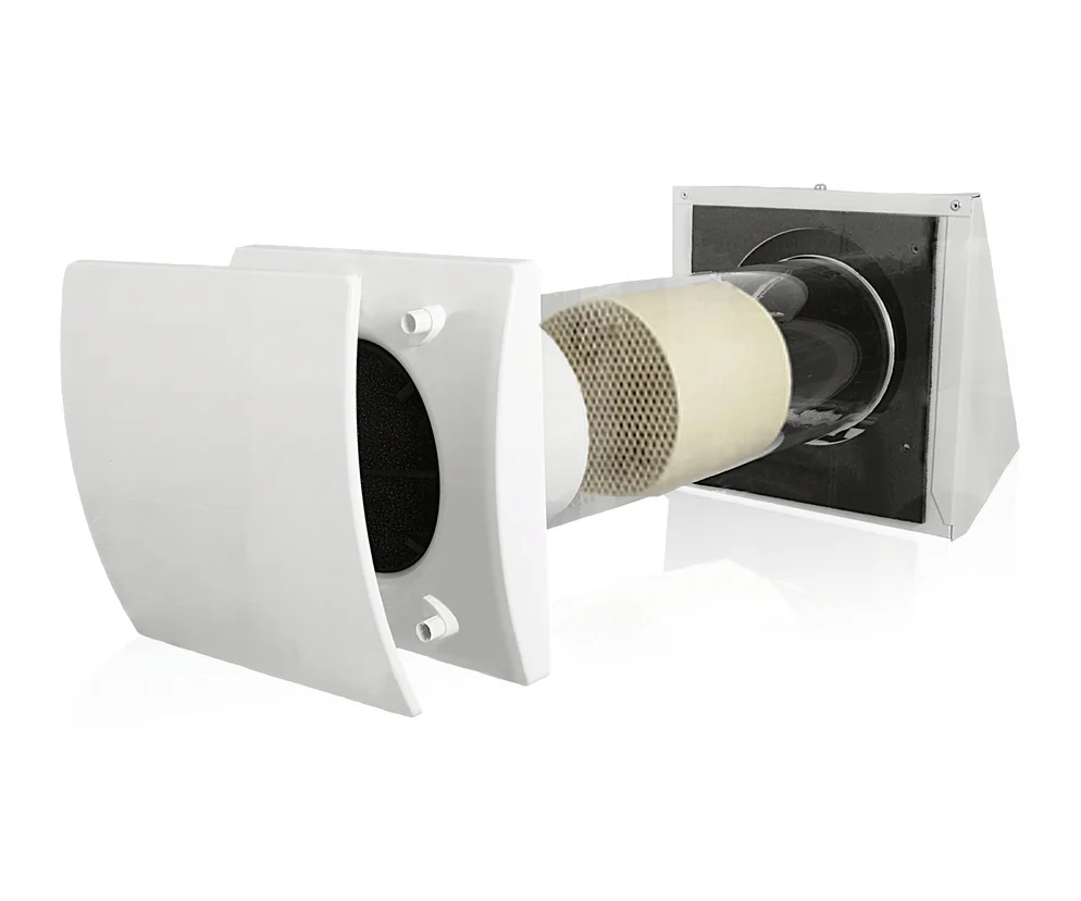

Autor: ALNOR/ Materiały prasowe Rekuperator ścienny z wymiennikiem akumulacyjnym, ceramicznym
Nawiew świeżego powietrza do pomieszczeń konieczny do zapewnienia w nich skutecznej wentylacji stoi w sprzeczności z dążeniem do energooszczędności budynków, która w ostatnich latach stała się priorytetem. Dlatego dostrzeżono potrzebę mechanicznego wentylowania szczelnych budynków i odzyskiwania ciepła z usuwanego z nich powietrza. W nowo wznoszonych budynkach coraz chętniej projektuje się więc i wykonuje wentylację mechaniczną nawiewno-wywiewną z rekuperacją. W remontowanych budynkach często jest to niemożliwe albo bardzo trudne i zbyt kosztowne. Zwykle największym problemem jest dyskretne rozprowadzenie kanałów nawiewnych i wywiewnych, czasem także wygospodarowanie miejsca na hałaśliwą centralę wentylacyjną. A co jeśli chcielibyśmy zainstalować rekuperator w mieszkaniu? Znaleziono na to sposób w postaci tak zwanych zdecentralizowanych systemów wentylacji z odzyskiem ciepła, dzięki którym każde pomieszczenie może być potraktowane niezależnie.
Rekuperator regeneracyjny
Rekuperator regeneracyjny ma ceramiczny wymiennik ciepła, który najpierw nagrzewa się od powietrza usuwanego z pomieszczenia, a następnie oddaje ciepło powietrzu, które jest do niego nawiewane. Montuje się go w ścianie zewnętrznej pomieszczenia w otworze o średnicy 15-25 cm.
Rekuperatory regeneracyjne mają wentylatory rewersyjne, które co 1-3 minuty zmieniają kierunek przepływu powietrza. W pierwszym cyklu wentylator usuwa powietrze z pomieszczenia, a ono przepływa przez wymiennik akumulujący ciepło i go nagrzewa. Po przełączeniu wentylatora powietrze przepływa w przeciwnym kierunku - jest pobierane z zewnątrz i tłoczone do pomieszczenia. Po drodze ogrzewa się w wymienniku od zakumulowanego w nim ciepła.
W tym systemie do obsługi jednego pomieszczenia niezbędne są co najmniej dwa rekuperatory pracujące w przeciwnych cyklach pracy. Gdy jeden usuwa powietrze z pomieszczenia, drugi musi nawiewać do niego taki sam strumień powietrza. W jednym wnętrzu można zamontować także więcej niż dwa rekuperatory, ale ich liczba musi być zawsze parzysta. Zależy ona od wielkości strumienia świeżego powietrza, który musi być nawiewany do pomieszczenia.
Typowy rekuperator regeneracyjny nawiewa od 30 do 80 m3/h świeżego powietrza. Musi mieć sterownik umożliwiający zarządzanie jego pracą i dostosowanie jej do funkcjonowania pomieszczenia, np. na podstawie pomiarów wilgotności powietrza albo zawartości dwutlenku węgla.
Rekuperatorów regeneracyjnych nie wolno instalować w pomieszczeniach, w których znajdują się urządzenia odprowadzające spaliny do kominów o ciągu naturalnym, na przykład w salonie z kominkiem czy pomieszczeniu technicznym z kotłem albo gazowym podgrzewaczem wody z otwartą komorą spalania. Mogłyby bowiem spowodować powstanie w nich podciśnienia zakłócającego pracę tych urządzeń.
