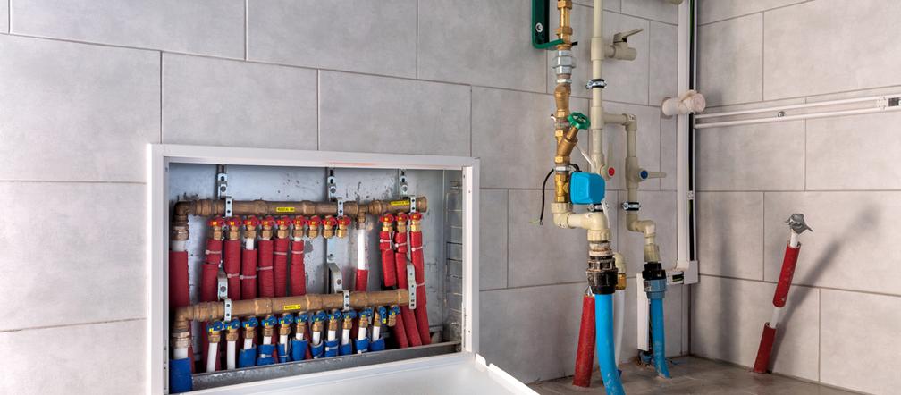

Sprawdzi się idealnie w małych i średnich domach jednorodzinnych z pompą ciepła i instalacją ogrzewania płaszczyznowego. To rozwiązanie najkorzystniejsze z ekonomicznego punktu widzenia, ale pompa ciepła musi mieć tak zwany moduł chłodzenia pasywnego. Można od razu wybrać pompę z wbudowanym wymiennikiem chłodzenia pasywnego lub dokupić taki moduł, jeśli pompa ciepła go nie ma.
To rozwiązanie umożliwia chłodzenie pomieszczeń latem z wykorzystaniem procesu wymiany ciepła, ale bez udziału sprężarki. Dzięki zastosowaniu zaworu mieszającego glikol z dolnego źródła ciepła, którym mogą być grunt lub woda gruntowa, jest kierowany do dodatkowego wymiennika.
Jeśli dolnym źródłem ciepła jest grunt, zaleca się wykonanie pionowych gruntowych wymienników ciepła. W przypadku zastosowania wymienników poziomych okres korzystania z chłodzenia może się skrócić nawet o połowę, więc zwykle uznaje się, że nie nadają się one jako pewne źródło chłodu. „Chłód” jest odbierany z dolnego źródła (kolektorów pionowych w gruncie) i przekazywany za pośrednictwem dodatkowego wymiennika ciepła bezpośrednio do wodnej instalacji ogrzewania płaszczyznowego w domu. W wymienniku jest schładzana woda instalacyjna, która krąży w systemie grzewczym, ochładza powierzchnie, pod którymi jest on ułożony, i w konsekwencji obniża temperaturę powietrza w pomieszczeniach.
Chłodzenie pasywne jest najtańszym, niemal darmowym, sposobem obniżania temperatury we wnętrzach, ale możliwym do zrealizowania wyłącznie przy użyciu gruntowych pomp ciepła i w pomieszczeniach z instalacją grzewczą (chłodzącą) podłogową, ścienną, sufitową albo wyposażoną w klimakonwektory.

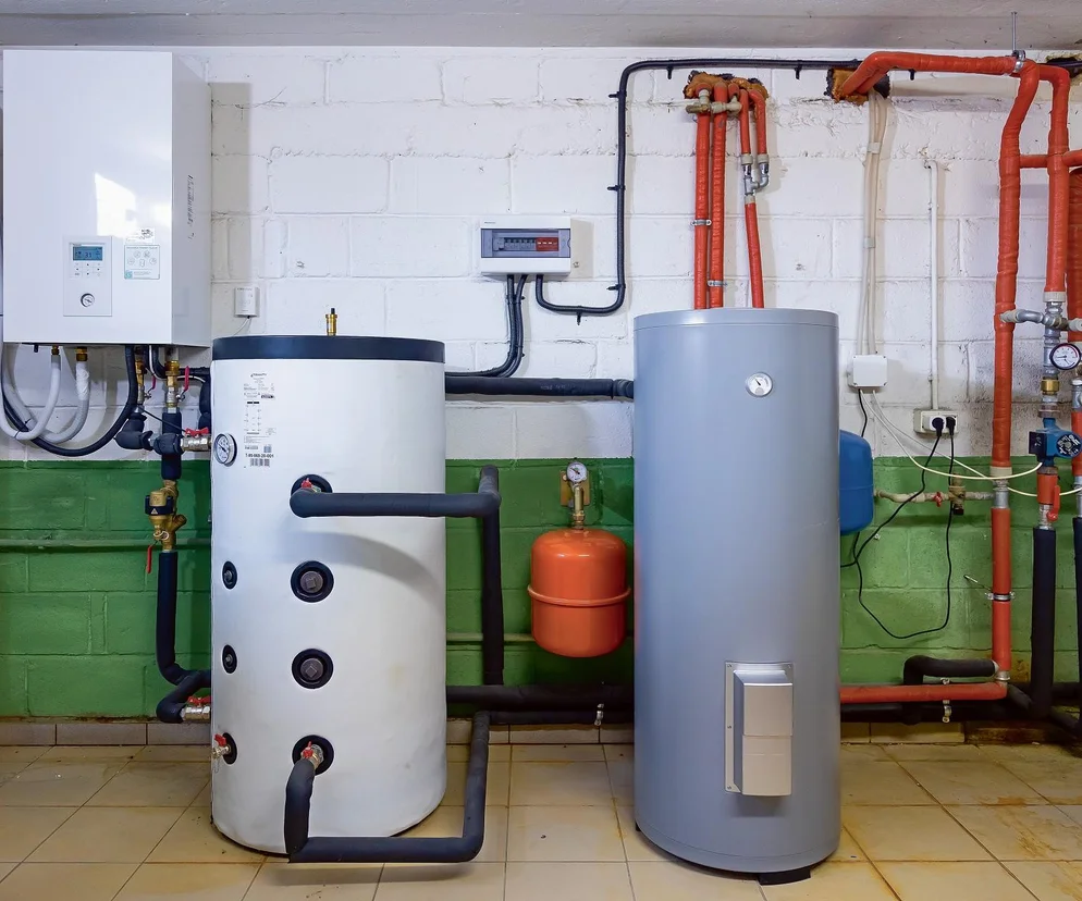

Może być realizowane niezależnie od typu pompy ciepła – także w modelach, dla których dolnym źródłem ciepła jest powietrze atmosferyczne. System bazuje na odwróconej pracy urządzenia: parownik działa jak skraplacz, a skraplacz pełni funkcję parownika – zmienia się kierunek przepływu ciepła.
Potrzebne są gruntowa pompa ciepła, instalacja z klimakonwektorami oraz moduł chłodzenia aktywnego, który umożliwia rewersyjną pracę pompy ciepła.
Murator Remontuje #3: Układanie maty grzewczej pod panele?
Zimą, gdy budynek potrzebuje ogrzewania, pompa czerpie energię z dolnego źródła, czynnik grzewczy osiąga wymaganą temperaturę dzięki pracy sprężarki i przepływa do klimakonwektorów ogrzewających pomieszczenia.
Latem zimny czynnik z kolektora gruntowego (glikol) przepływa przez moduł aktywnego chłodzenia i pompę ciepła i ochładza wodę krążącą w instalacji zasilającej kolektory bez udziału sprężarki. Gdy zapotrzebowanie na chłód wzrasta, uruchamia się sprężarka pompy ciepła, która aktywnie chłodzi budynek do zadanej temperatury (maksymalnie do 7oC na zasilaniu systemu grzewczego). Odebrane ciepło przekazuje do kolektora gruntowego, co jednocześnie przyspiesza jego regenerację.
