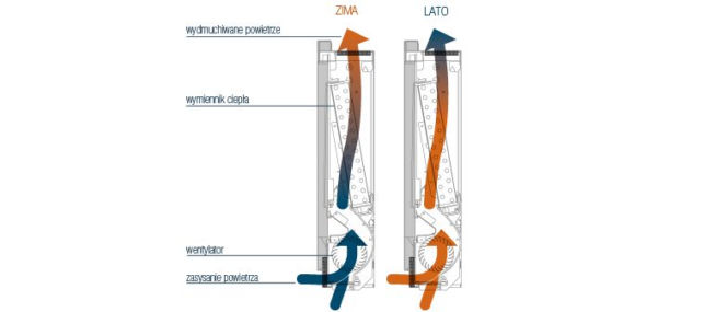

Jak działa klimakonwektor
W klimakonwektorze jest wentylator, który wymusza cyrkulację powietrza z pomieszczenia przez wymiennik. Gdy wentylator jest wyłączony, nagrzewnica/chłodnica zapewnia jedynie temperaturę dyżurną. System automatyki, np. z czujnikiem ruchu albo włącznikiem zegarowym, może spowodować uruchomienie wentylatora. Wtedy powietrze zostaje szybko ogrzane albo schłodzone, przepływając przez wymiennik ciepła intensywnym strumieniem. Gdy temperatura w pomieszczeniu osiągnie żądaną wartość, układ automatyki zmniejszy wydajność wentylatora albo go wyłączy i będzie czuwał nad utrzymaniem żądanej temperatury.
Autor: materiały prasowe/ Materiały prasowe Wentylator jest niezbędny do chłodzenia pomieszczeń latem. Zimą istotnie zwiększa moc grzewczą klimakonwektora, co pozwala zachować niewielkie gabaryty urządzenia. Jest bardzo ważne dla komfortu, żeby pracował jak najciszej.
