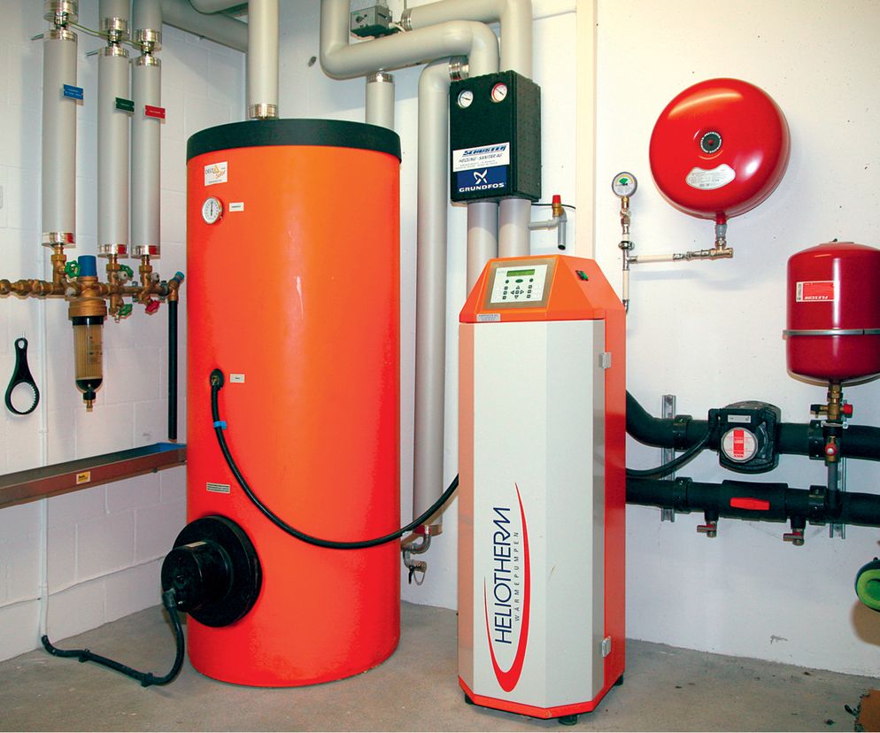

Gruntowa pompa ciepła
Autor: Andrzej T. Papliński
Pompa ciepła to urządzenie, które do ogrzewania pomieszczeń wykorzystuje ciepło z otoczenia, czyli z tzw. dolnego źródła ciepła. W przypadku gruntowych pomp ciepła dolnym źródłem jest gleba. Najlepiej gdy grunt jest mokry i gliniasty, ponieważ suchy piasek dostarcza kilkakrotnie mniej ciepła.
Gruntowy wymiennik ciepła umieszczony w ziemi - w zależności od wielkości naszej działki - pionowo, poziomo lub spiralnie - odbiera ciepło i przekazuje je czynnikowi krążącemu w systemie rur, a następnie transportuje do instalacji grzewczej.
Takie ogrzewanie ma właściwie same zalety: nie zużywa żadnego paliwa, nie emituje spalin, a za korzystanie z wytworzonej energii cieplnej nie trzeba płacić. Pozostają jednak koszty energii elektrycznej, która jest niezbędna do zasilania pompy ciepła. Na szczęście pompa nie potrzebuje jej dużo.
