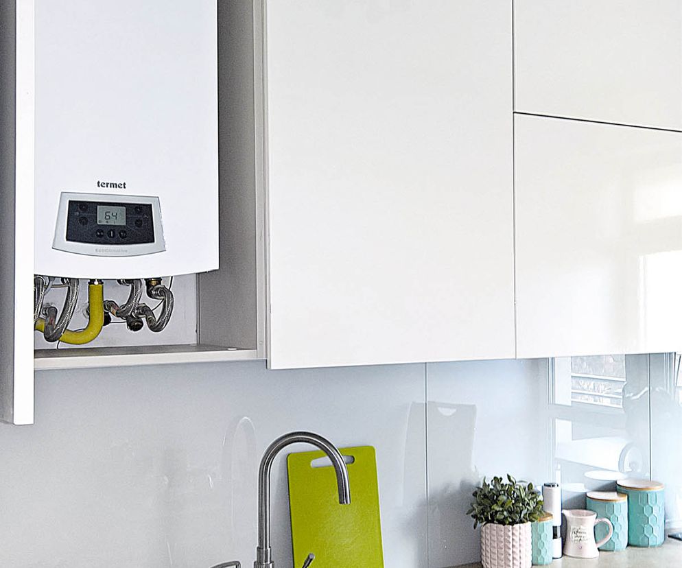

Autor: TERMET/ Materiały prasowe Najtańsze kotły gazowe przygotowują ciepłą wodę przepływowo, co jest mało komfortowe, ale kocioł dwufunkcyjny jest mały i estetyczny, więc można go zamontować między szafkami kuchennymi

W niewielkich domach o powierzchni mniej więcej 100 m2 zapotrzebowanie na ciepło do ogrzewania jest niewielkie. Zwykle nie ma też wielu domowników, więc i ciepłej wody nie potrzeba dużo. W takich domach nie ma też wiele miejsca, więc zazwyczaj nie ma w nim typowej kotłowni, tylko niewielkie pomieszczenie gospodarcze chętnie wykorzystywane do przechowywania rozmaitych sprzętów niezbędnych w domu. Jeśli ma się w nim zmieścić kocioł, nie może zajmować wiele miejsca.
W takich warunkach idealny wydaje się kocioł dwufunkcyjny, który pod estetyczną, najczęściej białą, obudową ma wszystkie elementy niezbędne do działania instalacji grzewczej i przygotowywania c.w.u. (wymienniki ciepła, pompy – c.w.u. oraz obiegową c.o., naczynia wzbiorcze, zawory itp.). Kocioł wiesza się na ścianie, więc miejsce pod nim można wykorzystać. Można też powiesić go w łazience albo w ciągu szafek kuchennych.
Większość nowoczesnych kotłów gazowych ma zamkniętą komorę spalania (powietrze do spalania jest dostarczane przewodem wprost do komory spalania), więc ani względy bezpieczeństwa (na przykład w kuchni połączonej z salonem), ani komfort (w łazience, której nie wyziębia strumień powietrza zasysany z zewnątrz do spalania) na tym nie cierpią.
