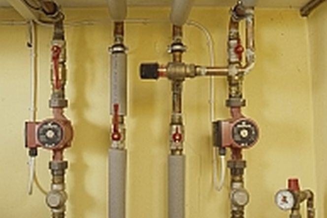

Projekt instalacji c.o.
Autor: Archiwum serwisu Projekt instalacji c.o.
