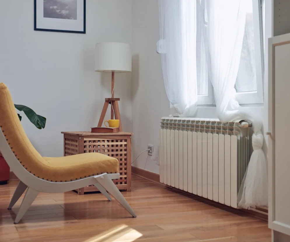

Grzejniki niskotemperaturowe
Autor: m-gucci/ Getty Images W instalacjach niskotemperaturowych najważniejsza jest relacja między temperaturą zasilania, powierzchnią wymiany ciepła oraz uzyskiwaną mocą grzejnika. Obniżenie parametrów pracy instalacji bezpośrednio wpływa na konieczność zwiększenia wymiarów odbiorników ciepła
