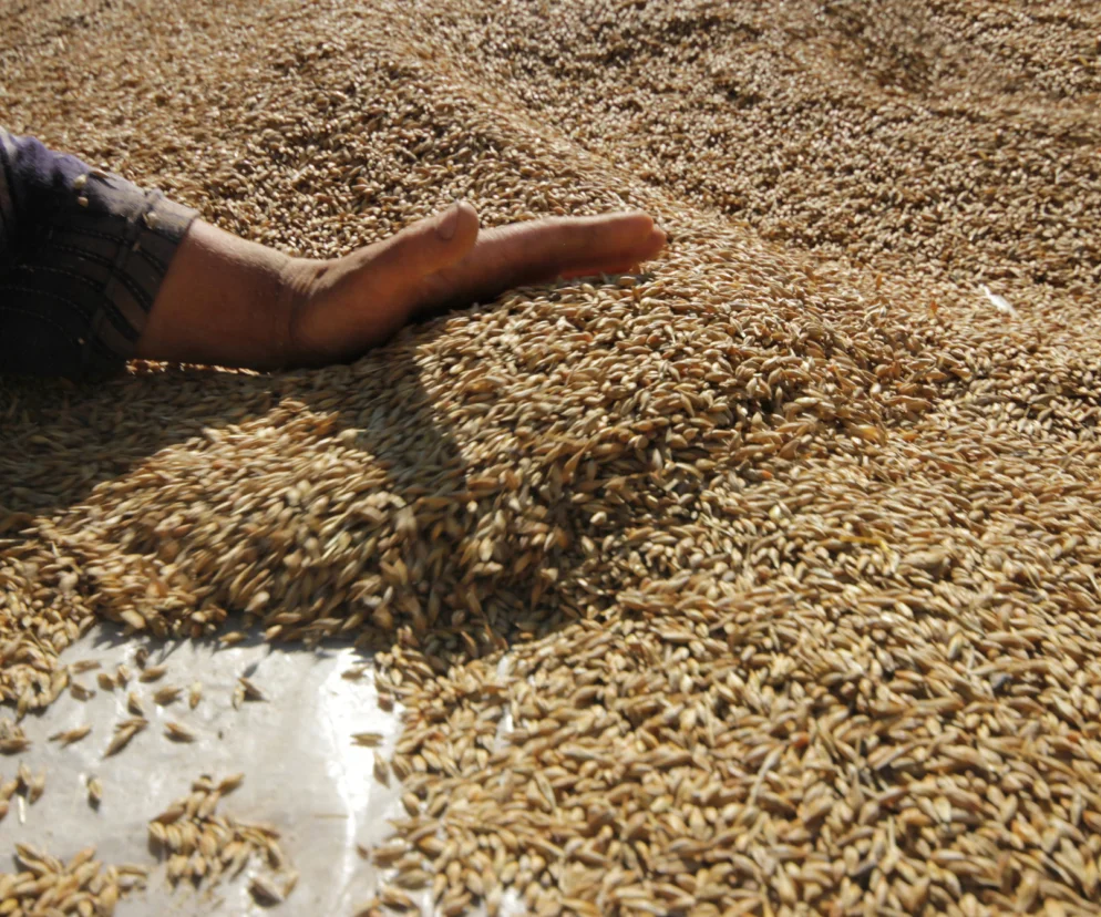

owies na opał
Autor: getty images/ Materiały prasowe Owies na opał zyskuje w Polsce na popularności

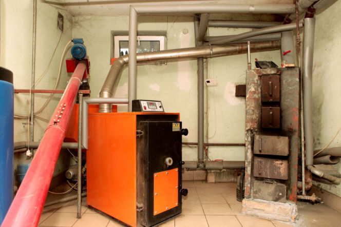

piec na owies
Autor: Andrzej Szandomirski Do kotła na pellety lub ziarna zbóż można dokupić podajnik pneumatyczny z długim przewodem do transportu paliwa z dużego silosa oddalonego od kotła nawet o kilkadziesiąt metrów
