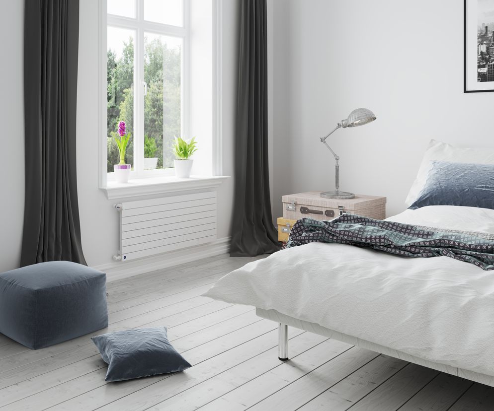

Piękne grzejniki Instal-Projekt
Autor: Instal-Projekt/ Materiały prasowe Grzejnik COVER NEW
