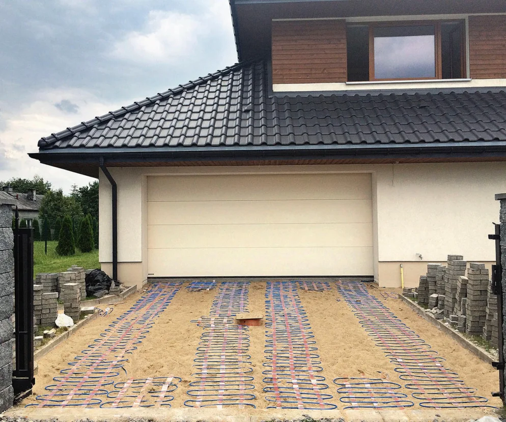

Autor: NVENT RAYCHEM/ Materiały prasowe Na szerokim wjeździe potrzebnych będzie kilka równoległych mat. Trzeba wtedy się zastanowić, czy lepiej zastosować jedną matę i odpowiednio ją uformować, czy kilka krótszych

Mniej pracochłonny montaż czeka nas, gdy wybierzemy maty, ale jest możliwy na większych, równych i płaskich powierzchniach. W tym przypadku kabel grzejny przymocowany jest fabrycznie w regularnych odstępach do wytrzymałej siatki. Mata doskonale sprawdzi się do podgrzewania chodników, podjazdów, ewentualnie wejścia do budynku, gdy powierzchnia jest odpowiednio duża. Może być ułożona w warstwie piasku, która stanowi podbudowę do nawierzchni z kostki brukowej, płyt betonowych lub asfaltu. Można też ją umieścić w warstwie betonu i wykonać nawierzchnię z tego materiału. Tylko niektóre maty można stosować na podłożu z asfaltu i na powierzchniach zawierających masy bitumiczne. Muszą mieć fluoropolimerowy płaszcz ochronny odporny na zawarte w nich związki chemiczne.
