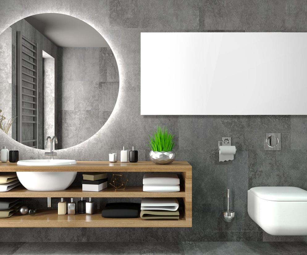

Promiennik podczerwieni
Autor: LEROYMERLIN.PL/ Materiały prasowe
Ogrzewanie na podczerwień jest stare jak słońce. Lubimy grzać się w jego promieniach. Tę technologię znamy i wykorzystujemy od dawna, ale wciąż powstają nowe, coraz doskonalsze urządzenia, w których jest stosowana. To właśnie promieniowanie podczerwone daje ciepło wcześniakom w inkubatorze. Hodowcy drobiu i innych zwierząt stosują specjalne lampy emitujące ciepło, tak zwane kwoki, żeby ogrzewać pisklęta lub szczenięta. Od pewnego czasu popularne są sauny, w których wysoką temperaturę uzyskuje się dzięki promieniowaniu podczerwonemu. W wielkich halach produkcyjnych podczerwień ogrzewa strefy robocze. Wszędzie tam są wykorzystane właśnie promienniki podczerwieni.
Promienniki podczerwieni (Infrared) wykorzystują zjawisko promieniowania podczerwonego, a dokładnie znajdujące się w nich nanorurki węglowe emitują ciepło, które nagrzewa znajdujące się w zasięgu promienników przedmioty i powierzchnie, takie jak podłoga, ściany, sufit. Dopiero od nich nagrzewa się powietrze. Ten sposób oddawania ciepła sprawia, że szybko odczuwa się wzrost temperatury w pomieszczeniu.
Producenci oferują promienniki podczerwieni w postaciach odpowiednich do różnych zastosowań. Jedną z nowości są właśnie płaskie panele grzewcze emitujące promienie podczerwone, które mogą zostać wykorzystane do ogrzewania domów mieszkalnych. Promienniki oferowane jako panele grzewcze na podczerwień są przystosowane do powieszenia na ścianie lub suficie. Mogą być również szklane lub malowane niczym obraz. Służą do miejscowego ogrzewania pomieszczeń. Są także tego typu urządzenia służące do ogrzewania przestrzeni koło domu, np. tarasu.
