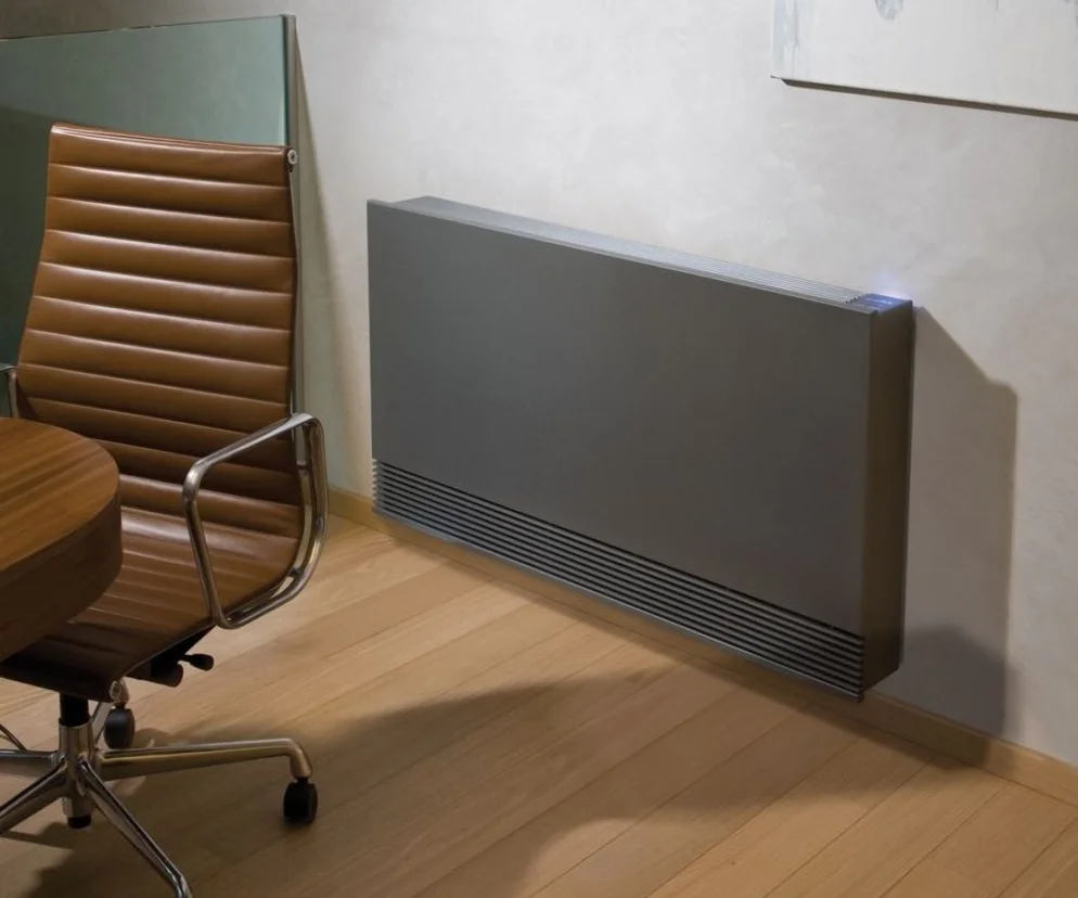

Szary grzejnik konwektorowy na ścianie przy biurku. O kosztach ogrzewania domu prądem przeczytasz na Muratordom.

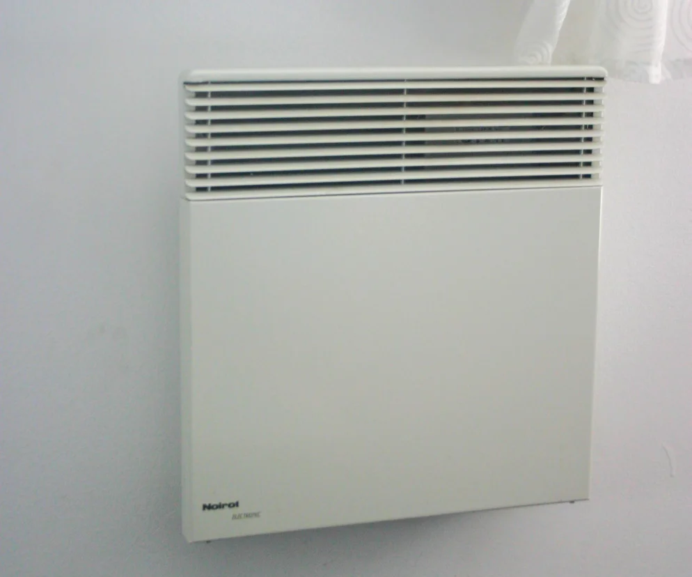

Co to jest grzejnik konwektorowy i jak działa?
Grzejnik konwektorowy jest zasilany przez grzałkę elektryczną. Też działa na zasadzie konwekcji. Żeby zintensyfikować krążenie ciepłego powietrza jest także wyposażony w wentylator. Zimne powietrze znajdujące się w dolnej części pomieszczenia przy grzejniku jest wciągane na jego dno i ogrzewane w procesie konwekcji. Ogrzane powietrze staje się lżejsze i zaczyna unosić się do góry. Żeby wzmocnić przekazywanie ciepłego powietrza do wnętrza domu, działa wentylator, który wypycha je do góry przez otwory w obudowie grzejnika.
Jak są zbudowane grzejniki konwektorowe?
Grzejniki konwektorowe składają się z obudowy, która jest otwarta od dołu i od góry, żeby umożliwić przepływ powietrza. Wewnątrz znajduje się grzałka oraz wymiennik ciepła w postaci miedzianych rurek oraz płytki miedzianej lub aluminiowej. Żeby powietrze szybciej było zasysane z pomieszczenia i po ogrzaniu intensywniej wypływało z górnego otworu grzejnika, znajduje się w nim także wentylator. Grzejnik konwektorowy emituje strumień ciepła skierowany w górę przed nim. Wentylator sprawia, że ciepło szybko rozchodzi się wewnątrz pomieszczenia.

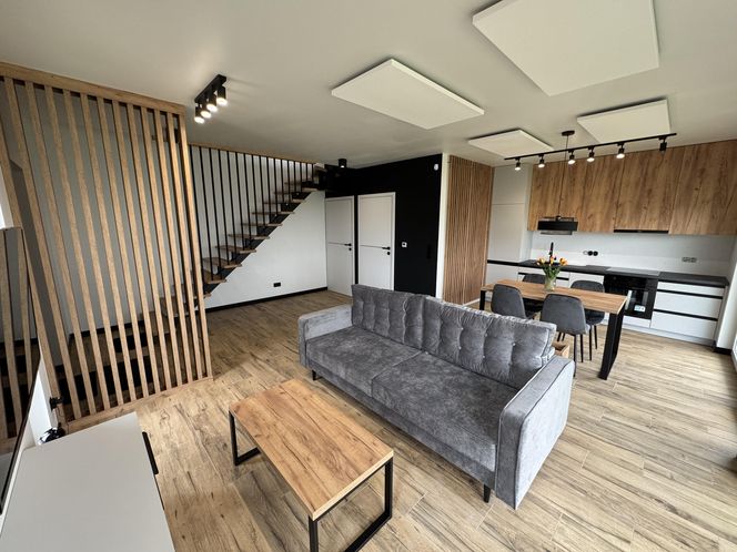

Jak działa grzejnik na podczerwień?
Ten rodzaj grzejników również jest zasilany prądem elektrycznym, ale działają one inaczej niż konwektorowe. Po włączeniu zaczynają emitować (radiacja) promieniowanie podczerwone o częstotliwości zbliżonej do promieniowania słonecznego. Podczerwień nagrzewa ściany, przedmioty oraz osoby, zwierzęta znajdujące się w zasięgu jej oddziaływania, czyli przed grzejnikiem. Dopiero nagrzane obiekty mogą pośrednio przekazywać dodatkowo nieco ciepła do pomieszczenia. Po włączeniu grzejnika wrażenie ciepła jest natychmiastowe. Jednak również po jego wyłączeniu, zaczynamy szybko odczuwać chłód.
Jak jest zbudowany grzejnik na podczerwień?
Grzejnik na podczerwień wygląda jak duży ekran. Wewnątrz panelu obudowanego płytami znajduje się grzałka wykonana z elementów grafitowych, kwarcowych lub stopów wolframowych. Obudowę mogą stanowić płyty metalowe, szklane, ceramiczne. Grzejnik na podczerwień może być powieszony na ścianie albo na suficie. Może też stać na podłodze. Najlepiej umieścić go na takiej wysokości, żeby emitował promieniowanie podczerwone tam, gdzie przebywają ludzie.

W pomieszczeniach ogrzewanych podczerwienią jest korzystny i miły mikroklimat. Powietrze nie jest wysuszone, nie ma też jego ruchu. Dzięki temu nie odczuwamy problemów związanych z wysuszeniem skóry. Promieniowanie podczerwone jest zdrowe i miłe dla organizmów żywych. Biorąc pod uwagę koszt zapewnienia ciepła w domu, jest oszczędniejsze niż konwektorowe, ponieważ nagrzewa tylko przestrzeń, w której przebywamy. Z tego powodu sprawdzi się w pomieszczeniach, w których spędzamy dużo czasu w określonej strefie. W dużym salonie, po którym się często przemieszczamy, może być konieczne zastosowanie kilku grzejników, a to zwiększy koszty.
