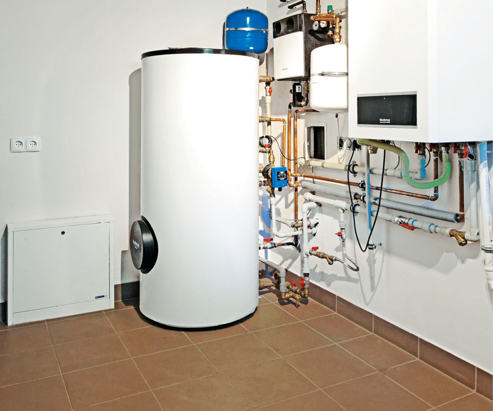

Autor: Andrzej Szandomirski Instalacje grzewcze w domach jednorodzinnych zwykle korzystają z ciepła wytworzonego w kotle na gaz, olej albo paliwo stałe, a coraz częściej także w pompie ciepła
Z instalacją centralnego ogrzewania mamy do czynienia wtedy, gdy jedno źródło wytwarza ciepło do ogrzewania wielu pomieszczeń. Urządzenie grzewcze może, ale nie musi być ulokowane w jednym z tych pomieszczeń. W ogrzewanych wnętrzach znajdują się natomiast grzejniki połączone ze źródłem ciepła przewodami do transportu czynnika grzewczego, zazwyczaj wody, rzadziej powietrza.

Źródłem ciepła dla wodnych instalacji centralnego ogrzewania mogą być kocioł, kominek z płaszczem wodnym albo pompa ciepła, a elementami przekazującymi ciepło do pomieszczeń - grzejniki ścienne lub ogrzewanie płaszczyznowe (ogrzewanie podłogowe, ścienne, czy ogrzewanie sufitowe).
W instalacjach, w których do transportowania ciepła wykorzystuje się powietrze, urządzeniem grzewczym jest najczęściej kominek z systemem dystrybucji gorącego powietrza (DGP). Nie powinien on jednak być jedynym źródłem ciepła w domu - może uzupełniać działanie innych urządzeń grzewczych albo przynajmniej być przez takie urządzenie wspomagany w okresach szczytowego zapotrzebowania na ciepło.
Podstawowym i jedynym urządzeniem do ogrzewania powietrza mogą być natomiast nagrzewnice: elektryczna lub wodna (do której gorącą wodę dostarcza kocioł gazowy bądź olejowy), pompa ciepła albo kocioł nadmuchowy zasilany gazem, olejem opałowym, ewentualnie peletami. Ogrzane powietrze jest transportowane do pomieszczeń kanałami ukrytymi zwykle nad sufitem albo w podłodze i nawiewane przez kratki wentylacyjne oraz anemostaty.
