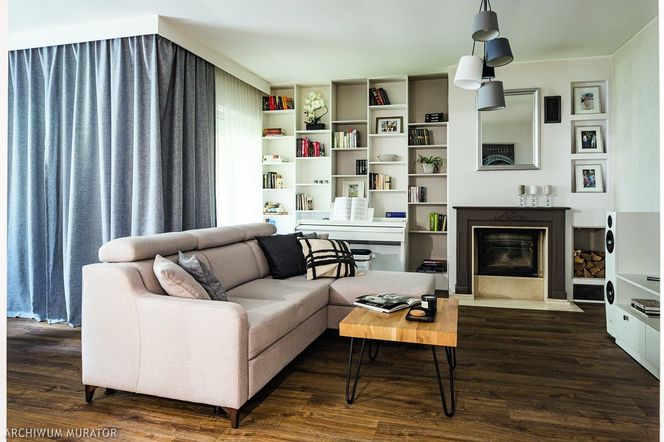

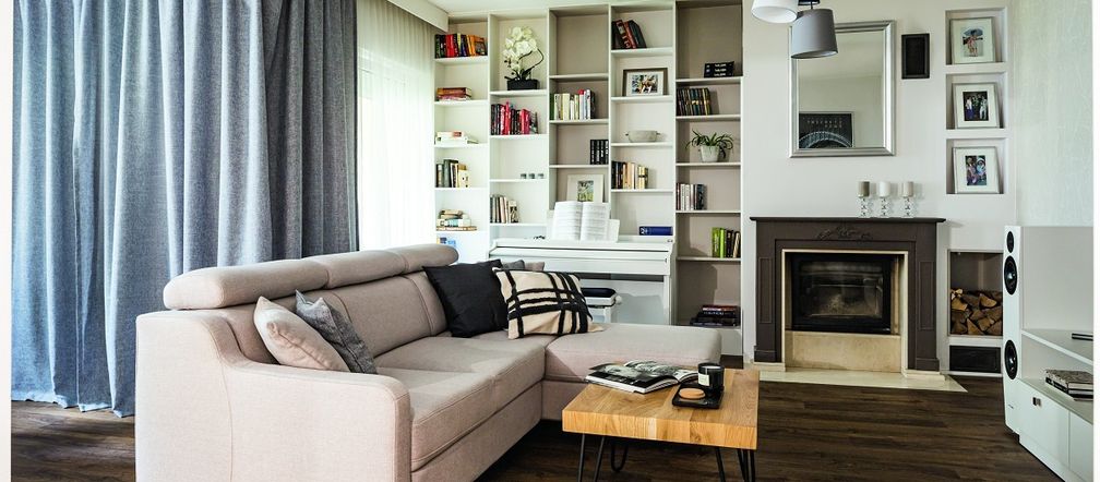

Salon i kominek
Autor: Archiwum serwisu Wybór miejsca na kominek jest bardzo ważny z wielu powodów
W istniejącym domu zwykle trudniej znaleźć dobre miejsce na kominek. Największą przeszkodą jest niekorzystna lokalizacja komina lub jego brak. Najczęstszym zaś błędem przy wyborze lokalizacji kominka jest usytuowanie go w miejscu, obok którego trzeba często przechodzić, na przykład tuż przy korytarzu. Osoby przechodzące obok kominka mogą odczuwać dyskomfort (w pobliżu paleniska, nawet zamkniętego, jest znacznie cieplej), a dodatkowo będą zasłaniać widok ognia pozostałym domownikom.
