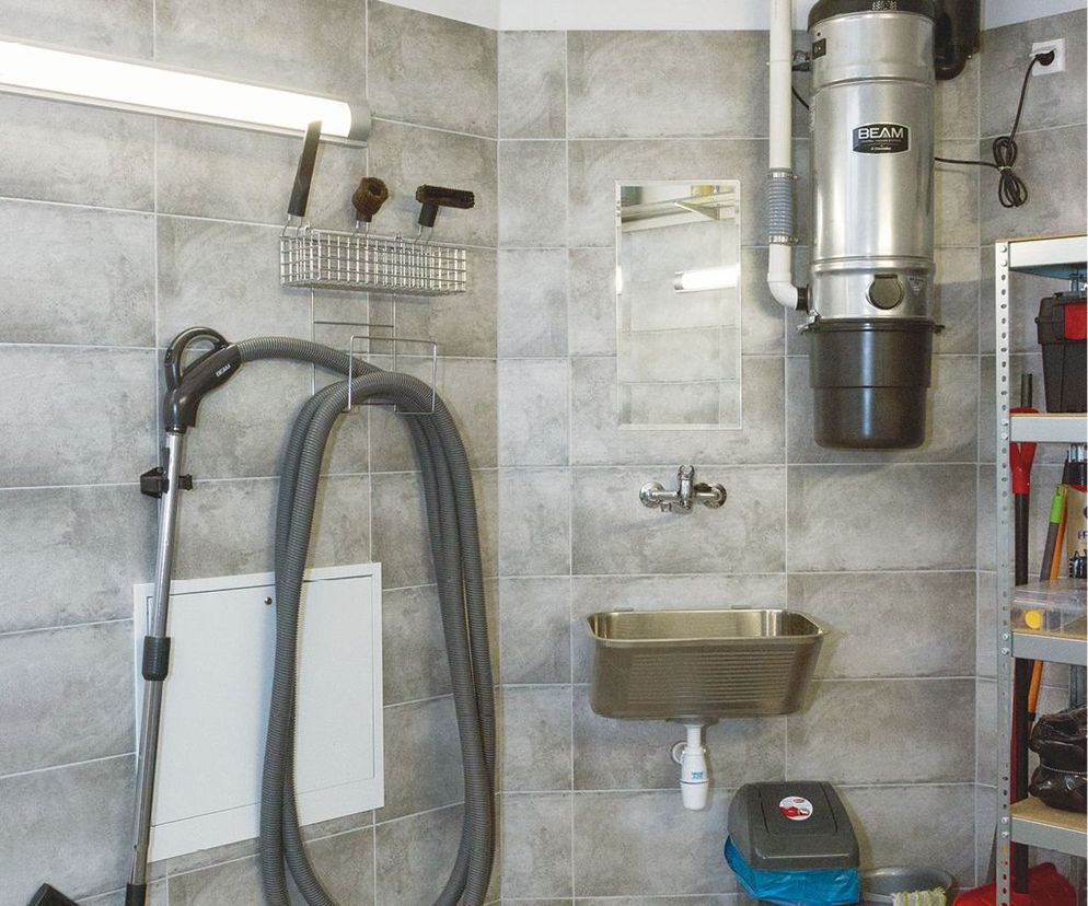

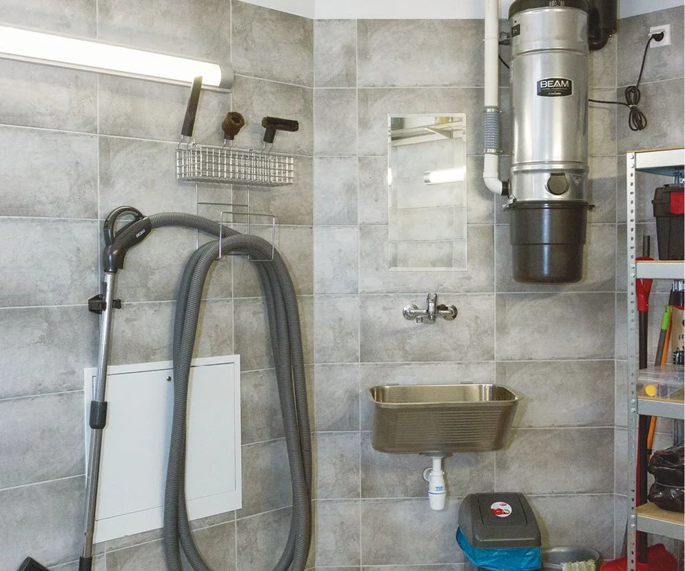

Autor: Piotr Mastalerz Jednostkę centralną należy ulokować w takim miejscu, żeby dostęp do niej był wygodny, a odgłosy pracy niesłyszalne w pomieszczeniach mieszkalnych. Może się znaleźć na przykład w pomieszczeniu technicznym, garażu lub kotłowni

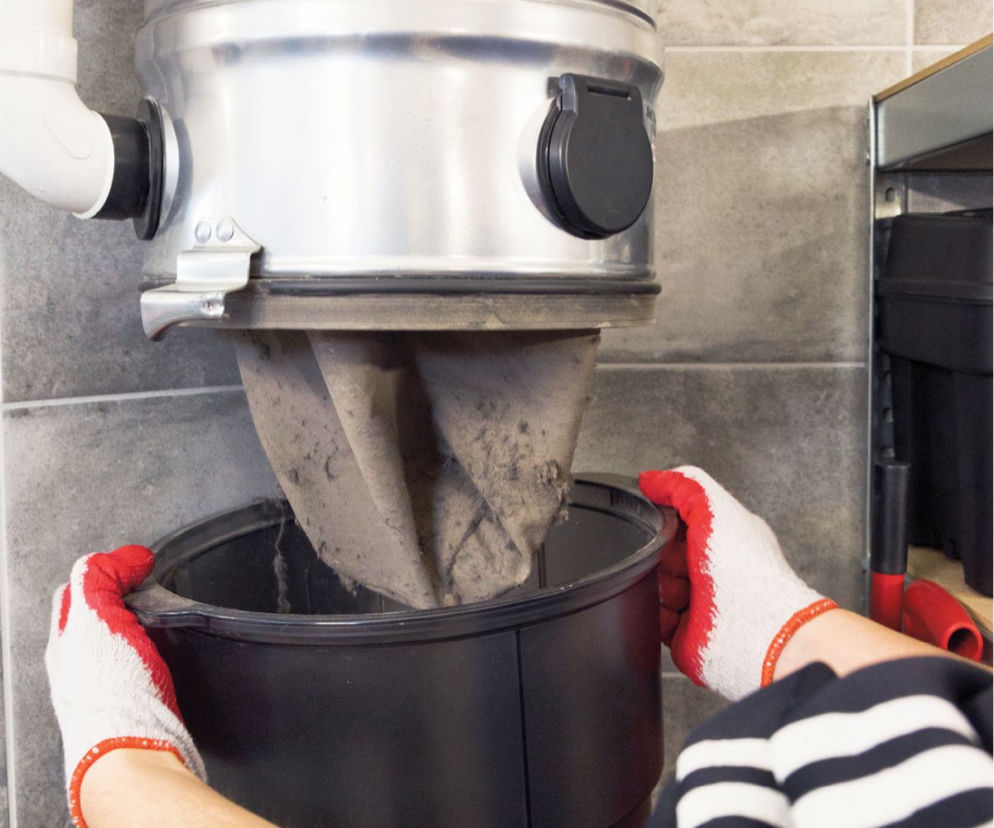

Ponieważ instalacja centralnego odkurzania jest zabudowana w podłodze i w ścianach, przez co w wykończonym, urządzonym domu praktycznie nie ma do niej dostępu, konieczna jest należyta troska o nią. I nie chodzi tylko o używanie jej zgodnie z przeznaczeniem i zaleceniami producenta, na przykład niewciąganie bez użycia odpowiednich separatorów popiołu z kominka czy rozlanej na podłodze wody, ale także o regularne czyszczenie centralnego odkurzania i niezbędne zabiegi konserwacyjne. Najlepiej sprawdzać wypełnienie zbiornika na kurz raz na dwa, góra trzy-cztery miesiące, w zależności od jego pojemności.

Opróżnianie i czyszczenie zbiornika, usunięcie ewentualnych zatorów w gniazdach czy przedmuchanie instalacji centralnego odkurzania za pomocą innego odkurzacza bez problemu wykonamy samodzielnie. Jeśli zator powstanie w niedostępnych fragmentach instalacji i proste zabiegi nie wystarczą, lepiej skorzystać z pomocy fachowca.
Galeria: czyszczenie zbiornika na kurz i filtra w instalacji centralnego odkurzania

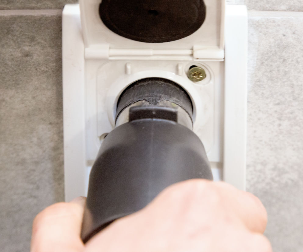

Jednym z powodów nieprawidłowego działania odkurzacza centralnego może być także uszkodzony włącznik węża. Po wielu latach pracy styki zlokalizowane przy rączce węża mogą zawodzić. Objawia się to przerywaną pracą odkurzacza centralnego przy ruchach rękojeścią. Żeby to sprawdzić, należy umieścić końcówkę węża w gnieździe pod katem 90 stopni względem prawidłowego położenia. To powinno spowodować zwarcie styków, załączenie odkurzacza i ominięcie sterowania z rączki. Odkurzacz centralny powinien pracować w sposób ciągły. Jeśli nie będzie działał prawidłowo, wina najprawdopodobniej leży po stronie węża. Trzeba go oddać do serwisu w celu naprawy lub wymienić na nowy.
