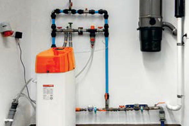

Autor: Archiwum serwisu Jednostkę centralną dobrze jest powiesić jak najdalej od pokoi, na przykład w kotłowni lub w pomieszczeniu gospodarczym
