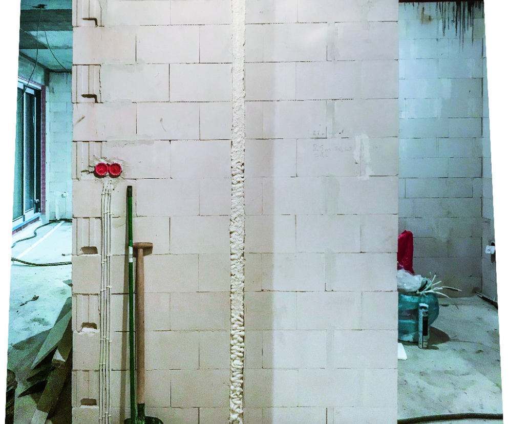

Instalacja centralnego odkurzania: zasady układania
Instalację centralnego odkurzania trzeba doprowadzić do miejsc, z których możliwe będzie dotarcie wężem do każdego zakamarka w domu. Przebieg rur musi być jak najprostszy, z jak najmniejszą liczbą łagodnych (nie pod kątem prostym) załamań. Trasa powinna być możliwie najkrótsza. Rury najlepiej układać równolegle i prostopadle albo pod kątem 45o do ścian, a do koniecznej zmiany kierunku stosować łuki 90o oraz kolana 45o i 30o. Trójniki łączące poszczególne odgałęzienia muszą być ułożone zgodnie z kierunkiem zasysania. Bezpośrednio za każdym gniazdem ssącym dobrze jest zamontować kolano lub trójnik 90o, w którym zatrzymają się większe zanieczyszczenia, przez przypadek wciągnięte do instalacji podczas odkurzania.
W nowo budowanych domach poziome odcinki instalacji prowadzi się w podłodze pod wylewką, a gdy dom jest podpiwniczony - pod stropem piwnicy. Pionowe można ukryć w bruzdach w ścianach.
W istniejących domach do ukrycia instalacji centralnego odkurzania w miarę możliwości wykorzystuje się kanały wentylacyjne, szachty instalacyjne, przestrzenie pod schodami, szafy wnękowe. Wzdłuż rur trzeba ułożyć kabel elektryczny.

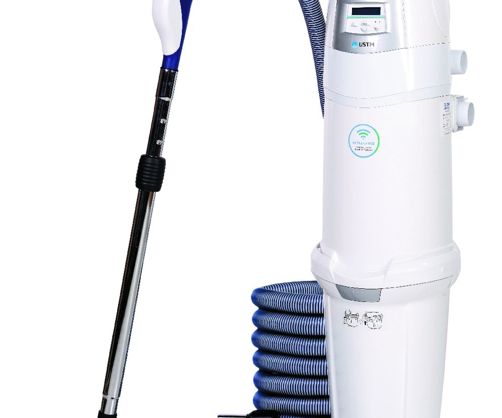

Jednostka centralna
Odpowiada za wytwarzanie podciśnienia w instalacji oraz oczyszczanie, a następnie wydmuchiwanie na zewnątrz domu powietrza zasysanego podczas sprzątania. W jednostkach centralnych kompaktowych potrzebne do tego: silnik, separator zanieczyszczeń i zbiornik na kurz, mają wspólną obudowę. W jednostkach typu split silnik znajduje się osobno od pozostałych dwóch elementów. Obie części - ta z silnikiem oraz ta z separatorem i pojemnikiem na zanieczyszczenia - mogą być zamontowane z dala od siebie.
Silniki odkurzaczy centralnych mają moc do 3 kW i zazwyczaj lepsze parametry pracy niż silniki odkurzaczy tradycyjnych. Są też lepiej chłodzone, ponieważ większość ma by-pass oddzielający obieg powietrza zasysanego przy odkurzaniu od obiegu powietrza używanego do chłodzenia części elektrycznej silnika.
Jednostki typu split mają zwykle cykloniczne separatory zanieczyszczeń. Zbiorniki na kurz o pojemności 12-40 l wystarczy opróżniać 2-3 razy w roku. Stopień napełnienia nie wpływa na działanie odkurzacza, który pracuje przez cały czas z jednakową efektywnością. W niektórych modelach odkurzaczy z separatorami cyklonicznymi montuje się dodatkowo filtry (papierowe, piankowe lub elektrostatyczne) poprawiające skuteczność oczyszczania.
W jednostkach kompaktowych oprócz separatorów cyklonicznych są też stosowane inne metody filtracji, podobne do tych w odkurzaczach przenośnych, jednak ich sprawność spada w miarę napełniania się worków kurzem.
Innym sposobem filtracji jest tak zwany samooczyszczający się worek odwrócony. Po wyłączeniu silnika odkurzacza worek opada na znajdujący się pod nim zbiornik i zanieczyszczenia same się z niego wysypują. Co pewien czas worek należy dokładnie wytrzepać, aby pozostające w nim resztki kurzu nie zmniejszały efektywności odkurzania.
Jednostkę centralną wiesza się na ścianie na uchwytach znajdujących się w komplecie. Jeśli umieści się ją w najniższym punkcie instalacji, będą łatwo wpadały do niej także te większe i cięższe zanieczyszczenia. Jednostka ma kabel z wtyczką, którym podłącza się ją do zasilania, więc w pobliżu musi się znajdować gniazdo elektryczne na napięcie 230 V.
Węże i akcesoria do centralnego odkurzania
Są podobne do tych stosowanych w odkurzaczach tradycyjnych, ale dłuższe (od 7,5 do 15 m) i solidniejsze. Najtańsze nie mają przełącznika. Żeby uruchomić odkurzanie taki wąż trzeba włożyć do gniazda, a jeśli chce się je przerwać lub zakończyć, należy go wyjąć. To niezbyt wygodne. Jeżeli wąż ma przełącznik, a jeszcze lepiej przełącznik i regulator mocy ssania, sterowanie odkurzaniem odbywa się bez wyjmowania go z gniazda.
Przeczytaj też:
Na końcu węża umieszcza się sztywną rurę teleskopową i do niej wsuwa końcówkę szczotki odpowiedniej do rodzaju wykonywanej czynności.
Większość firm ma w ofercie standardowe zestawy do sprzątania, w skład których wchodzą podstawowe szczotki i ssawki (2-3), resztę akcesoriów (takich jak: różnej wielkości szczotki i ssawki do odkurzania dywanów, posadzek, książek podłogi, tapicerki, ubrań i grzejników, końcówki do mycia okien, trzepaczki, separator wody do zbierania płynu, prania dywanów i mycia okien albo separator popiołu do czyszczeniu kominka oraz przedłużacze do węża, uchwyty i pokrowce do przechowywania) można dokupić w miarę potrzeb i możliwości finansowych.
