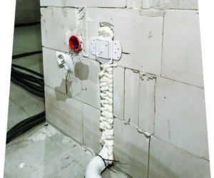

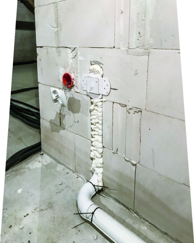

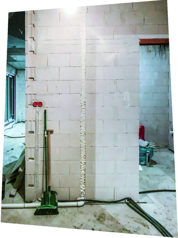

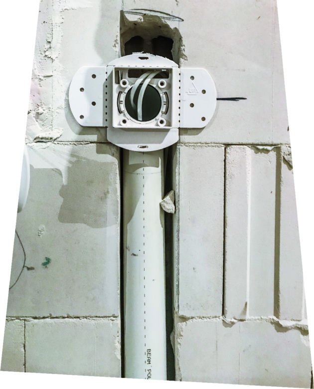

W nowo wznoszonym budynku, na etapie stanu surowego zamkniętego, można łatwo ukryć instalację w bruzdach i w wylewce
Autor: BEAM/ Materiały prasowe

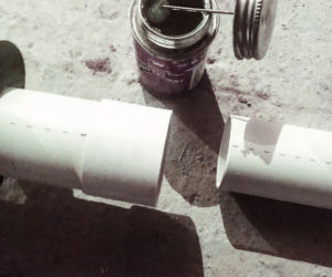

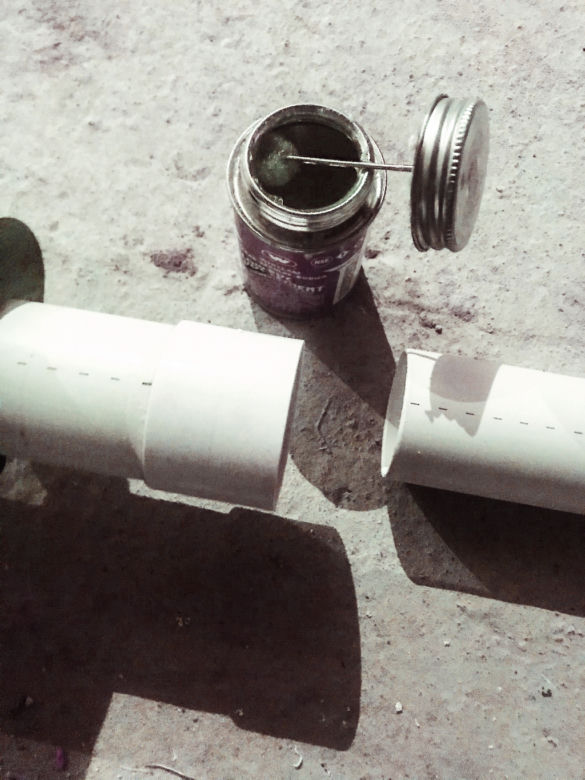

Rury z tworzywa przycina się na wymagana długość i łączy klejem

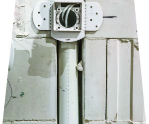

Do zmiany kierunku przebiegu instalacji należy używać kolan 30 lub 45°, trójników o kącie 45° oraz łagodnych łuków

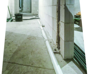

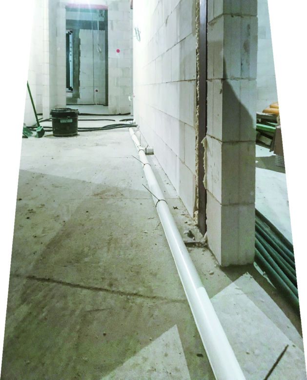

Poziome odcinki układa się bezpośrednio na wylewce – prostopadle, równolegle lub pod kątem 45° do ścian

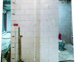

Do każdego gniazda ssącego musi być doprowadzony kabel zasilający. Układa się go wzdłuż rur

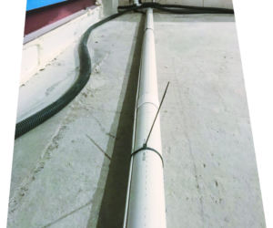

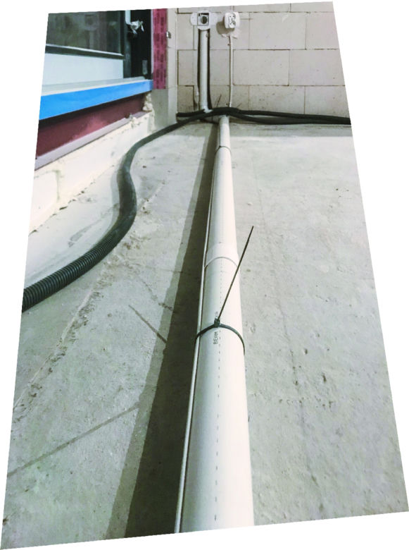

Aby podczas układania wylewki instalacja się nie przemieściła, mocuje się ją do podłoża opaskami z tworzywa

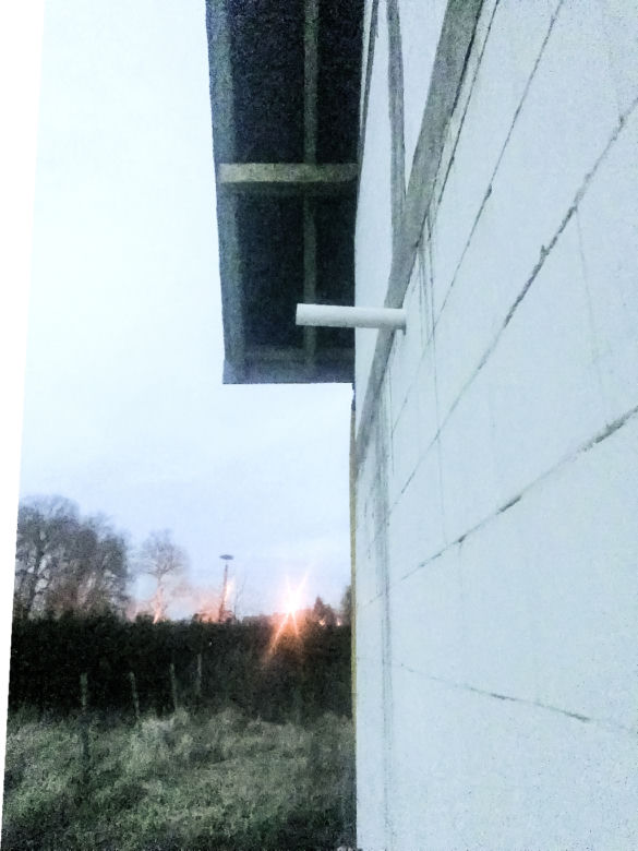

W ścianie zewnętrznej pomieszczenia z jednostką centralną montuje się wyrzutnię, którą jest usuwane powietrze zasysane podczas odkurzania
