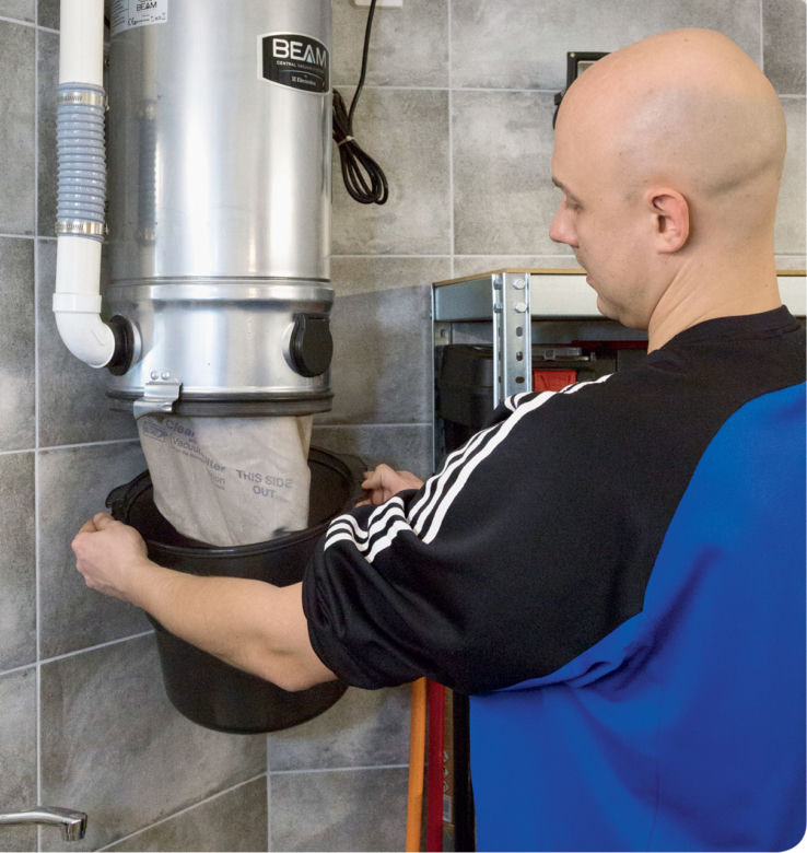

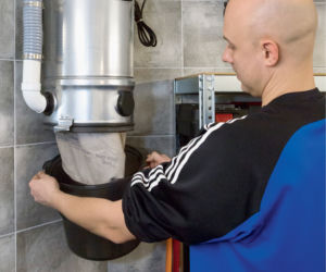

Podstawowa czynność konserwacyjna, którą należy regularnie wykonywać podczas eksploatacji centralnego odkurzania, to opróżnianie pojemnika na kurz. W celu usunięcia z niego nieczystości trzeba go zdemontować
Źródło: Piotr Mastalerz

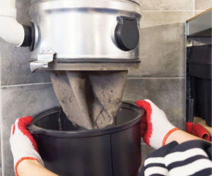

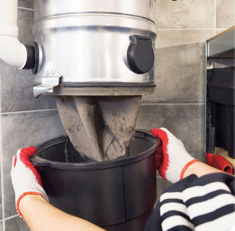

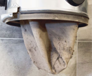

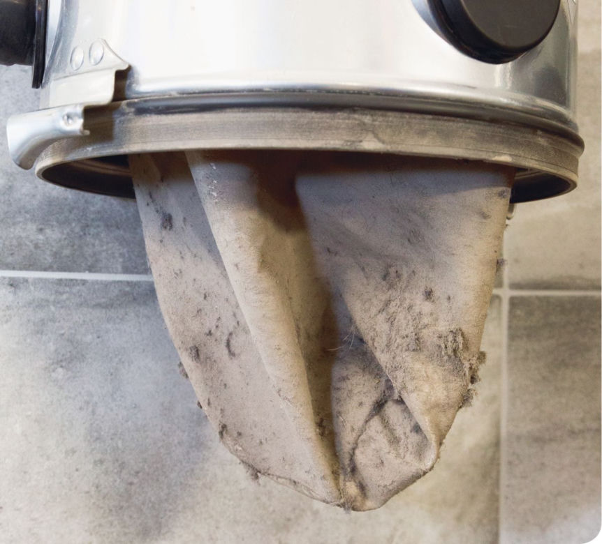

Po wyłączeniu silnika filtr odkurzacza cenralnego (samooczyszczający się worek odwrócony) opada na znajdujący się poniżej zbiornik i śmieci same wysypują się do niego. Jednak drobiny kurzu pozostają

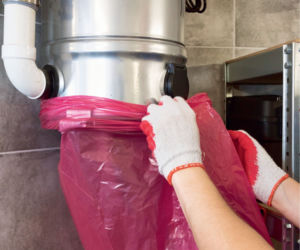

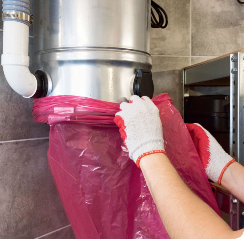

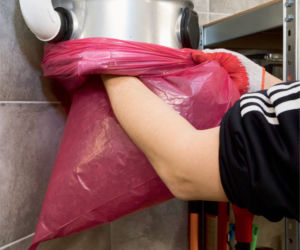

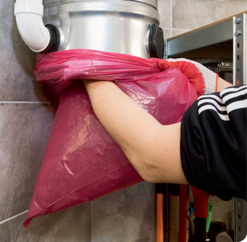

Aby je bezpiecznie usunąć, na dolną część odkurzacza, gdzie znajduje się filtr goreteksowy, zakładamy foliowy worek na śmieci

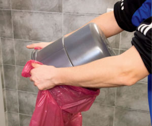

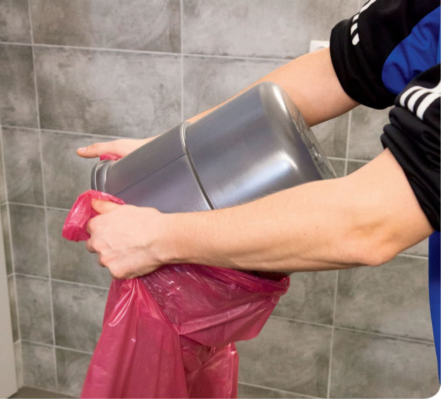

Chwytamy za znajdujący się w środku obciążnik filtra i ręcznie go otrzepujemy. Jeśli tego nie zrobimy, resztki pyłu mogą z czasem zmniejszać efektywność odkurzania

Do tego samego worka przesypujemy także nieczystości z pojemnika na kurz. Należy go opróżniać zawsze, gdy jest zapełniony (co zależy od jego pojemności), lecz nie rzadziej niż raz na 3 miesiące

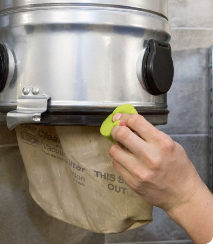

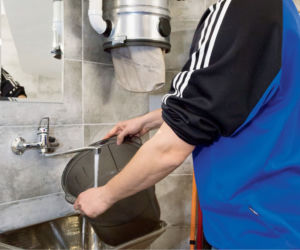

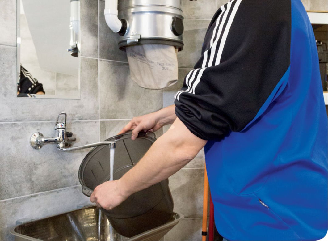

Warto także przy tej okazji umyć zbiornik na kurz
Czyszczenie odkurzacza centralnego

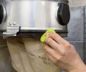

Umyta i dokładnie osuszona powinna też zostać uszczelka na korpusie odkurzacza centralnego

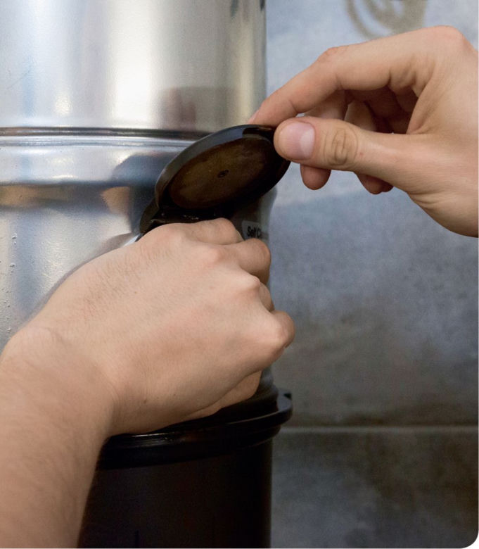

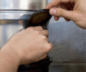

Sprawdzamy gniazdo ssawne znajdujące się na obudowie odkurzacza (jeśli je ma)
