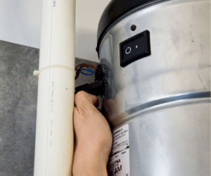

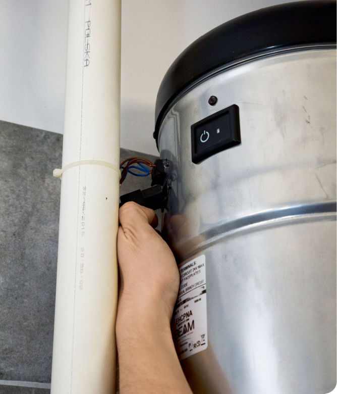

Zasilanie elektryczne odłączamy, wysuwając wtyk z gniazda w korpusie odkurzacza. Następnie od styków na korpusie odłączamy niskonapięciową instalację sterującą

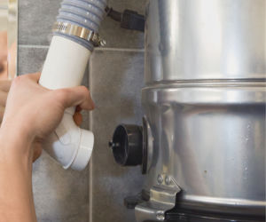

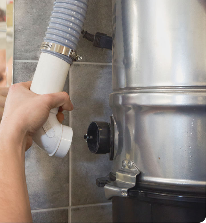

Przewód dolotowy wysuwamy z króćca dolotowego usytuowanego w dolnej części korpusu. Powinien być zamontowany na specjalnej rurze elastycznej, wtedy odpięcie odkurzacza od instalacji jest łatwe

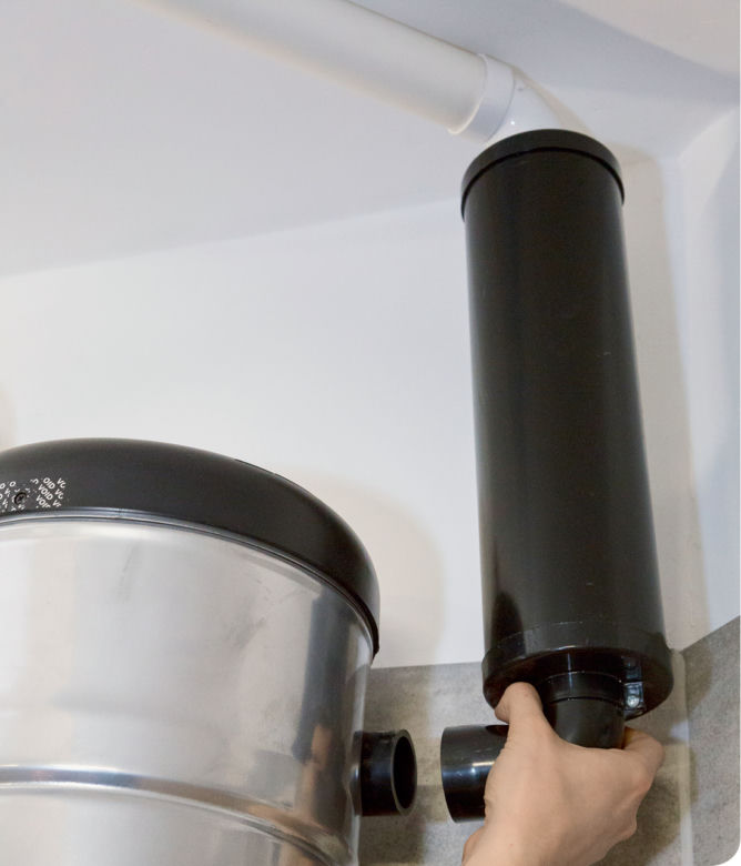

Następnie odłączamy wylot powietrza z tłumikiem, zsuwając go z króćca wylotowego ulokowanego w górnej części korpusu. Potem delikatnie unosimy odkurzacz i zdejmujemy go z zawiesi
