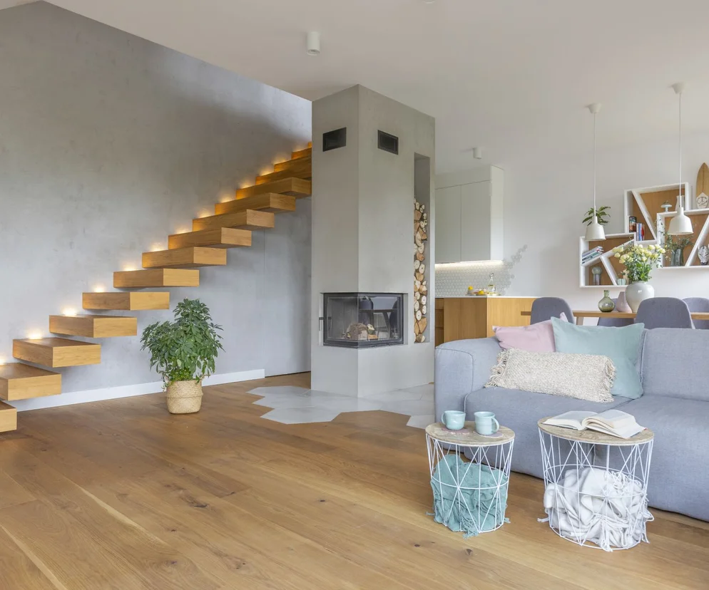

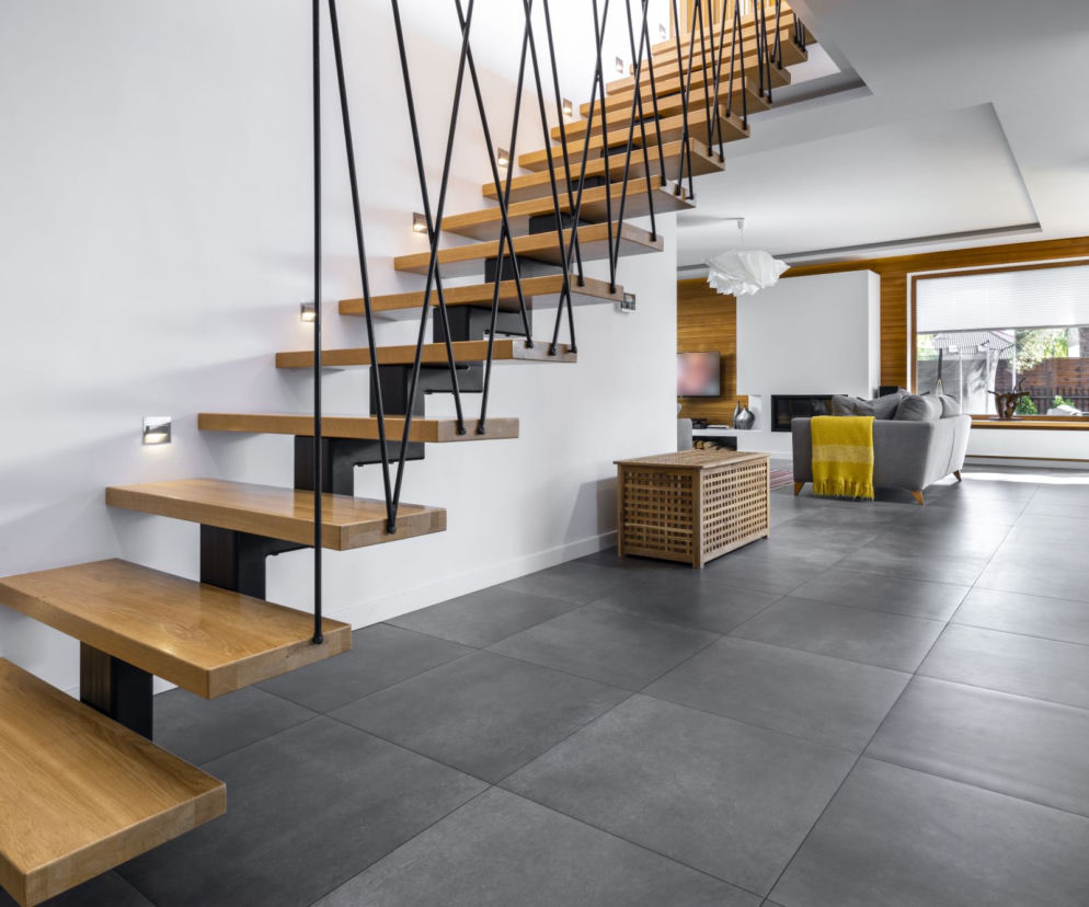

Do oświetlenia schodów można użyć źródeł światła o niedużej mocy. Najsilniejsze będzie potrzebne, jeśli będzie to pojedyncza lampa, umieszczona na suficie nad schodami. Używa się zwykle wiszących lamp sufitowych. Rozproszone światło padające z góry będzie równomiernie oświetlać przestrzeń przy biegu schodów. Obecnie modne są nowoczesne, industrialne lampy zawieszone na długich linach. Mogą one stanowić atrakcyjne oświetlenie reprezentacyjnych schodów w nowoczesnej willi. Praktyczne oświetlenie schodów mogą stanowić kinkiety lub plafony zawieszone równomiernie wzdłuż schodów, np. na wysokości dolnej części biegu, nad podestem i przy górnym biegu. Takie rozwiązanie bywa stosowane we wnętrzach klasycznych, stylowych.

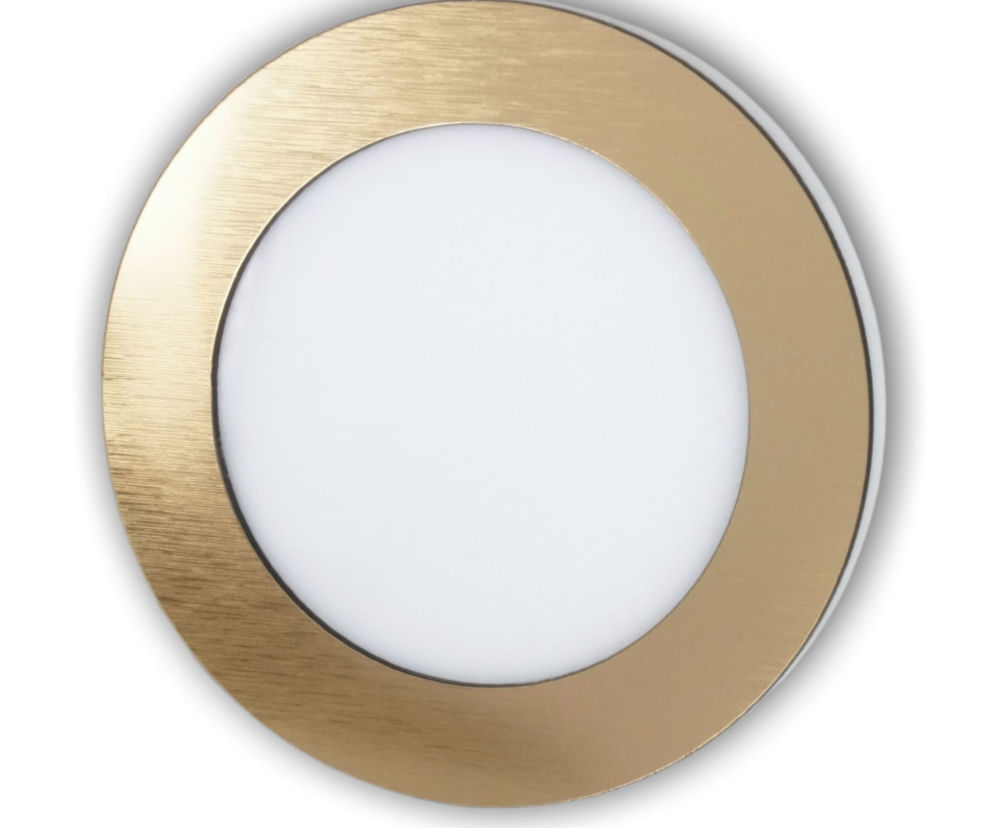

Bardzo atrakcyjnie wygląda oświetlenie schodów oprawami zamontowanymi nisko, tuż nad stopniami albo nawet w podstopnicach. Taki sposób oświetlenia nie zastąpi oświetlenia ogólnego, ponieważ nie sprzyja temu ani usytuowanie opraw, ani ilość emitowanego światła (lampki powinny świecić dyskretnie, bo mają tylko oświetlać drogę). Takie oświetlenie jest bardzo przydatne nocą, bo w czasie nocnej wyprawy do lodówki nie trzeba rozświetlać całej klatki schodowej. Modne jest umieszczanie niedużych źródeł światła na dole – bezpośrednio przy biegu schodów. Wykorzystuje się to tego technikę ledową. Pasek ledowy może być poprowadzony wzdłuż cokołu schodów. Na wysokości poszczególnych stopni do podświetlenia schodów można zastosować oprawy ledowe. Wybór opraw schodowych jest przeogromny - kwadratowe, okrągłe, owalne, wykończone metalem w kolorze stalowym, srebrnym, mosiężnym, złotym, wykończone okleiną drewnopodobną lub w dowolnym kolorze.

Popularne jest również umieszczenie pasków ledowych wzdłuż poszczególnych stopni schodów. Producenci przygotowują specjalne rozwiązania do podświetlenia schodów - obudowy przystosowane do zainstalowania pod stopniem, w narożniku między stopniem a podstopnicą albo w wyfrezowanym w stopniu rowku. Oprawy i paski ledowe można dobrać pod względem koloru i intensywności świecenia. Ledowe źródła dostarczają nieduże ilości światła i pobierają znikome ilości energii. Mogą więc być stosowane jako trwałe oświetlenie schodów.

Im lampy są umieszczone niżej, tym mniej intensywny strumień światła powinny emitować. Wchodzenie po schodach, gdy pod nogami intensywnie świecą oprawy punktowe lub w postaci pasków, może być niebezpieczne, ponieważ może oślepiać. Dlatego do podświetlenia schodów stosuje się oprawy ledowe o bardzo małej mocy – poniżej 1 W. Wybierając oświetlenie ledowe, warto pomyśleć o oprawach nieprzezroczystych.
