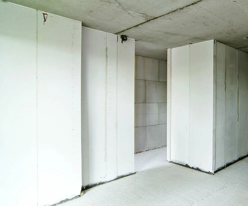

panele ścienne z betonu komórkowego
Autor: Ytong/ Materiały prasowe Panele ścienne z betonu komórkowego przeznaczone do budowy ścian działowych mogą mieć wysokość całej kondygnacji. Są dostępne także w wersji akustycznej, z wbudowaną izolacją z wełny mineralnej
Panele ścienne są produkowane z betonu komórkowego i silikatów. I choć są to elementy wielkogabarytowe, podobnie jak bloczki z tych materiałów, łączy się je zaprawą. Dzięki temu, że panele ścienne mają bardzo dużą dokładność wymiarową, można je łączyć na znacznie cieńsze spoiny, wykorzystując zaprawy cienkowarstwowe. Profilowanie bocznych ścianek paneli pozwala zestawiać je bez wypełniania pionowej spoiny zaprawą, więc to kolejna oszczędność na materiałach i czasie wykonania. Na metr kwadratowy ściany potrzeba zaledwie 3,3 elementu.
Panele ścienne z betonu komórkowego są przeznaczone do wznoszenia ścian działowych. Są oferowane w odmianie 500 i 600, w klasie wymiarowej TLMB, czyli produkowane z najwyższą dokładnością.
  • Panele ścienne z betonu komórkowego wymiary
Panele ścienne z betonu komórkowego mają 50 cm wysokości, długość 60 cm oraz trzy szerokości do wyboru - 7,5 (z gładkimi bokami), 10 i 11,5 cm.
Z betonu komórkowego są także produkowane płyty wielkoformatowe o wysokości kondygnacji (220-300 cm), szerokości 59,8, dostępne w dwóch grubościach - 7,5 i 10 cm. Ich wykorzystanie przyspiesza wykonanie ścian działowych niemal czterokrotnie w porównaniu ze ścianą murowaną. Jedna osoba może w ciągu dnia ustawić nawet 40 m2 ściany, wykorzystując podnośnik (ręczną dźwignię) do unoszenia elementów.
