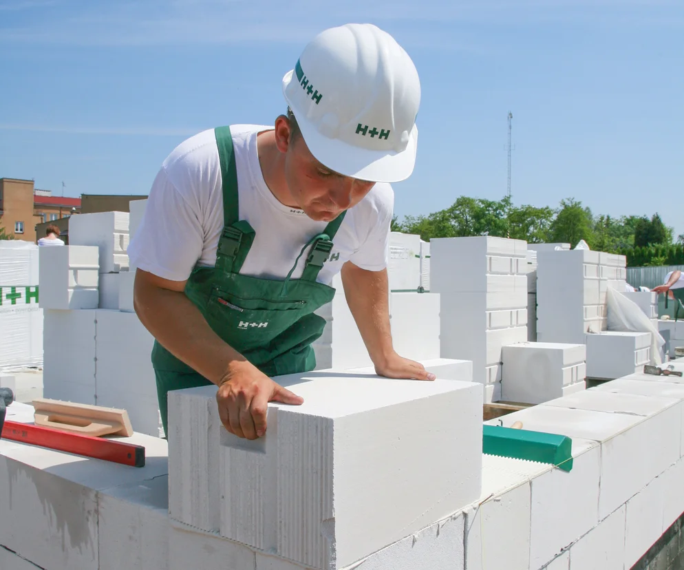

Beton komórkowy
Autor: H+H/ Materiały prasowe Bloczki z betonu komórkowego to najbardziej miękki materiał do murowania ścian. Jego gęstość zaczyna się od 300 g/m3. Zrobione z niego ściany są za to lekkie i mają bardzo dobrą izolacyjność termiczną

Autor: H+H/ Materiały prasowe Elementy murowe delikatnie ustawia się na warstwie zaprawy od góry, nie przesuwając ich na boki. Ich górna płaszczyzna powinna znaleźć się na tym samym poziomie

Autor: H+H/ Materiały prasowe Bardzo łatwo zachować idealny poziom każdej warstwy muru z betonu komórkowego. Bloczki są łatwe w obróbce, więc szlifuje się specjalną pacą lub strugiem
