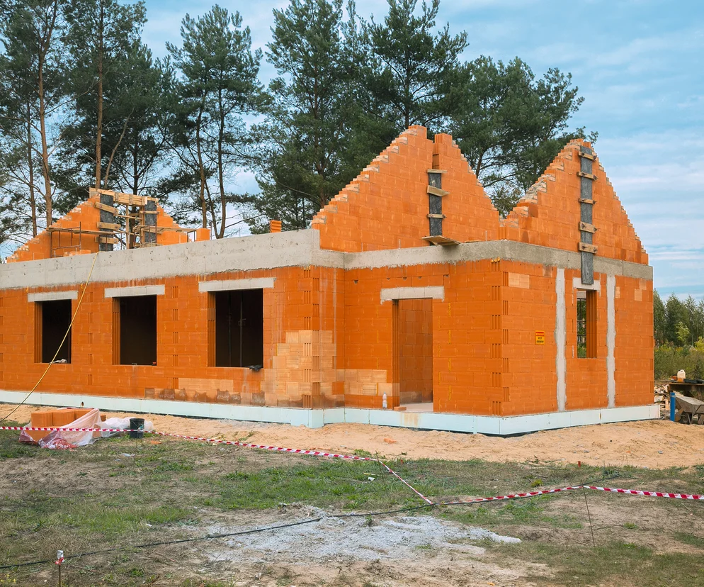

Kiedy wybrać ściany z ceramiki?
Wydaje się, że podstawowym kryterium przemawiającym za jej wyborem jest jej naturalne pochodzenie. Budulec ten powstaje z gliny, a jeśli ma jakieś dodatki, to też pochodzenia naturalnego. Ceramika to także materiał z bogatą tradycją, który budzi zaufanie osób niegustujących w nowinkach technicznych. Warto ją polecić również tym, którzy nie chcą daleko szukać i zamierzają kupić materiały blisko budowy.
Pustaki i cegły są wszędzie dostępne. Oferują je duże koncerny i małe cegielnie. Ceramika budowlana, obecnie w znacznej większości poryzowana, a zatem cieplejsza od tradycyjnej, pozwala wznosić ściany o dużej izolacyjności termicznej. Najcieplejsze są pustaki wypełnione wełną mineralną. Ich współczynnik λ = 0,081-0,084 W/(m·K). Można więc do ich ocieplania użyć mniej wełny lub styropianu niż w przypadku produktów „zimniejszych”.
Szlifowane pustaki z ceramiki poryzowanej są najlepszą propozycją dla tych, którym się spieszy z budową. Można je murować na pianę poliuretanową, a to oznacza, że prace postępują znacznie szybciej, niż gdyby w użyciu była którakolwiek zaprawa. A poza tym budowa nie jest aż tak uzależniona od temperatury, bo pianę można nanosić nawet wówczas, gdy słupek rtęci zejdzie do -5ºC.
Ściany
Autor: ZCB OWCZARY/ Materiały prasowe Pustaki z ceramiki mają gęstość od 700 kg/m 3. Są twardsze od betonu komórkowego, jednak ich izolacyjność termiczna jest gorsza. O ile ich otwory nie są wypełnione wełną mineralną, wymagają lepszego ocieplenia niż beton komórkowy
