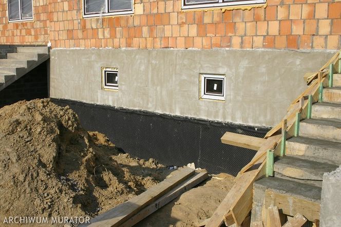

Ocieplenie najlepiej układać od zewnętrznej strony. Odkopywanie ścian podziemnych powinno się odbywać pod nadzorem budowlanym. Styropian i polistyren mocuje się do ścian odpowiednim klejem lub lepikiem asfaltowym (bez  rozpuszczalników organicznych), które nie powodują ich rozpuszczenia. Płyt nie należy mocować punktowo na zaprawę, bo pod naporem gruntu mogłyby popękać. Podziemną część ocieplenia ochrania się siatką z włókna szklanego wciśniętą na zaprawę klejową lub obmurowuje ścianką dociskową z cegły. Jeśli materiał ociepleniowy wystaje ponad powierzchnię terenu, zabezpiecza się go cokołem z płytek klinkierowych lub tynkiem cokołowym (mozaikowym). Jeśli okna piwniczne znajdują się poniżej poziomu gruntu, należy zadbać o odwodnienie otaczających je studzienek, by nie zbierała się w nich woda deszczowa. Ewentualnie ocieplenie ścian można ułożyć od strony wewnętrznej, ale będzie to bezpieczne tylko wtedy, gdy po pomiarach wilgotności okaże się, że ściana jest sucha. W przeciwnym razie stanie się magazynem wilgoci.
Co zrobić z piwnicą?
Ściany piwnicy. Zabezpieczenie poziomej izolacji przeciwwilgociowej
