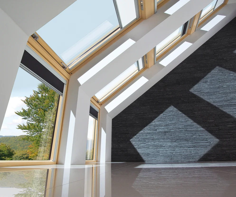

Gdy ścianka kolankowa jest wysoka i ma na przykład 150 cm, same okna połaciowe nie zapewnią kontaktu wzrokowego z otoczeniem. Nawet jeśli mają wielkość przeszklenia odpowiednio dobraną do powierzchni pomieszczenia, zyskamy jedynie naturalne światło we wnętrzach i widok na niebo. Dlatego popularnym rozwiązaniem w takich domach są zestawy okien łączące okna dachowe z oknami montowanymi w ścianie – kolankowymi. Wymiary okien kolankowych są dostosowane do okien połaciowych.
okna dachowe
Autor: FAKRO/ Materiały prasowe Okna kolankowe przeznaczone do montażu w ścianie pionowej na poddaszu stanowią element „przedłużający” okno dachowe

Aby zastosować zespolenie okna kolankowego z oknem dachowym, dach musi być nachylony pod kątem 15-55o. Ponieważ w zestawach umieszcza się okna o konkretnych wymiarach, bardzo ważne jest pozostawienie na nie odpowiednich otworów w ścianie kolankowej. Między ościeżnicą okna a ścianą jest potrzebny luz montażowy. Zaleca się, żeby było to 10-15 mm.
Wyznaczając wysokość otworu, trzeba wziąć pod uwagę wysokość okna, kąt nachylenia dachu oraz głębokość montażu okna połaciowego, które zespala się z oknem kolankowym. Jeśli na etapie budowy stanu surowego nie są jeszcze znane szczegóły dotyczące zespalanych okien (na przykład głębokość montażu okna połaciowego), najbezpieczniej pozostawić otwór o 15 cm wyższy niż okno kolankowe.
W dachu bez okapu szczególnie ważne jest odpowiednie umieszczenie okna względem elewacji, a zwłaszcza względem rynny dachowej. Do rynny musi zostać odprowadzona woda z kołnierza uszczelniającego okno połaciowe i połączenie okna połaciowego z kolankowym. Im szersza rynna, tym głębiej w ścianie należy zamontować okno kolankowe.
Montaż okna kolankowego FAKRO
Autor: rys. Anna i Marek Sterniccy Montaż okna kolankowego FAKRO
Pod oknem umieszczonym pionowo należy zamontować parapet zewnętrzny, aby uniknąć zacieków na elewacji. Przystępując do montażu zestawu okien, w pierwszej kolejności montuje się okno dachowe na krokwiach, zgodnie z załączoną instrukcją montażu. Należy pamiętać, aby rowek szpaletowy pokrywał się z pionową linią montażu okna kolankowego. Wstawiając okno kolankowe, dosuwa się je do rowka szpaletowego (na dolnej ościeżnicy okna dachowego), poziomuje, stabilizuje klinami i mocuje do muru płaskownikami montażowymi.
Połączenie okien od strony zewnętrznej dociepla się materiałem izolacyjnym – rozwiązaniem systemowym jest zestaw izolacyjny XDP. Kolejne etapy to montaż profili zewnętrznych okna kolankowego oraz odpowiedniego kołnierza uszczelniającego do zespolenia kolankowego, który szczelnie połączy okno z pokryciem dachowym.
