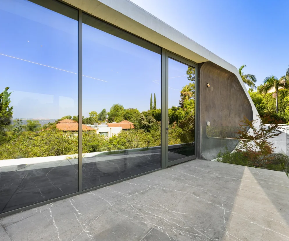

Minimalizm w stolarce okiennej
Minimalizm od kilku lat pozostaje jednym z najważniejszych kierunków we współczesnej architekturze. Widać go nie tylko w bryłach budynków, ale również w detalach, które jeszcze niedawno były wyłącznie elementem technicznym. Dotyczy to szczególnie stolarki okiennej i drzwiowej. Coraz większą popularność zdobywają systemy o bardzo wąskich profilach, ukrytych skrzydłach i niemal niewidocznych okuciach. Trend ten przestał być niszowym rozwiązaniem stosowanym wyłącznie w luksusowych realizacjach. Dziś coraz częściej pojawia się również w domach jednorodzinnych i nowoczesnym budownictwie wielorodzinnym.
Zmieniają się oczekiwania inwestorów, ale także możliwości technologiczne producentów. Architekci chcą projektować większe przeszklenia i bardziej jednolite elewacje, a użytkownicy oczekują większej ilości światła dziennego oraz wizualnego połączenia wnętrza z ogrodem lub tarasem. W odpowiedzi rynek rozwija rozwiązania pozwalające ograniczyć widoczność ram do minimum.
Coraz mniej ramy, coraz więcej szkła
Jeszcze kilkanaście lat temu dominowały okna z wyraźnie zaznaczonym profilem. Dziś kierunek jest odwrotny. Projektanci i inwestorzy chcą maksymalnie ograniczyć ilość widocznych elementów konstrukcyjnych. W praktyce oznacza to bardzo wąskie profile aluminiowe, ukryte skrzydła oraz rozwiązania, w których rama częściowo znika w ścianie, podłodze lub suficie.
W najbardziej zaawansowanych systemach przesuwnych szerokość widocznego słupka centralnego może wynosić około 25–30 mm. W przypadku okien rozwieranych producenci coraz częściej oferują rozwiązania z ukrytym skrzydłem, dzięki czemu od zewnątrz okno wygląda niemal jak stałe przeszklenie.
Zmiana nie wynika wyłącznie z mody. Większa powierzchnia szkła oznacza więcej światła dziennego we wnętrzu. To ważne zarówno z punktu widzenia komfortu użytkowników, jak i energooszczędności budynków. Naturalne światło stało się jednym z ważnych elementów współczesnego projektowania.
