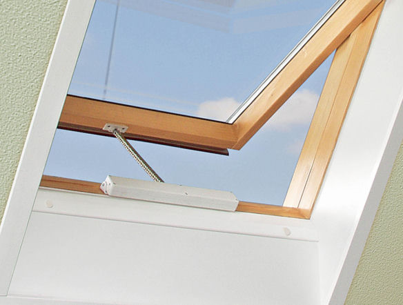

Napędy do okien połaciowych
Do wielu modeli okien dachowych można dokupić urządzenie do elektrycznego sterowania skrzydłem. Są jednak i takie, które mają wbudowany napęd. Siłownik ukryty jest wtedy w konstrukcji okna, a uruchamia się go przełącznikiem lub pilotem, ale coraz częściej służy do tego zwykły smartfon z zainstalowaną aplikacją dostarczoną przez producenta okien lub firmę, której system smart home jest rozprowadzony w pomieszczeniach.
Gdy okno nie ma napędu, można go dokupić u producenta, u którego okna zostały wybrane. Składa się on z trzech elementów – centralki sterującej, siłownika łańcuchowego poruszającego skrzydłem i urządzenia do obsługi. Siłownik taki działa identycznie jak ten do okien pionowych. Może obsługiwać wszystkie typy okien połaciowych – obrotowe, uchylne, wysokoosiowe, itp. Najnowocześniejsze napędy mają centralki zdolne obsługiwać kilka okien.
Do największych i najcięższych okien dachowych stosowane są napędy zębatkowe. Zamiast łańcucha jest sztywna listwa z zębatką. Niestety, po zamknięciu listwa odstaje od okna, więc może stanowić przeszkodę w podchodzeniu do niego. Lepiej więc napędy takie przewidywać w oknach znajdujących się poza naszym zasięgiem. Często mają one funkcję High Speed – służącą do przyśpieszonego otwierania na wypadek pożaru.

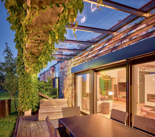

Autor: Marcin Czechowicz, projekt: Marcin Rempalski/MODERN STUDIO ARCHITEKTURY Automatycznie poruszane skrzydła okien tarasowych przydadzą się zwłaszcza w domach, w których mieszkają dzieci, osoby starsze lub niepełnosprawne
