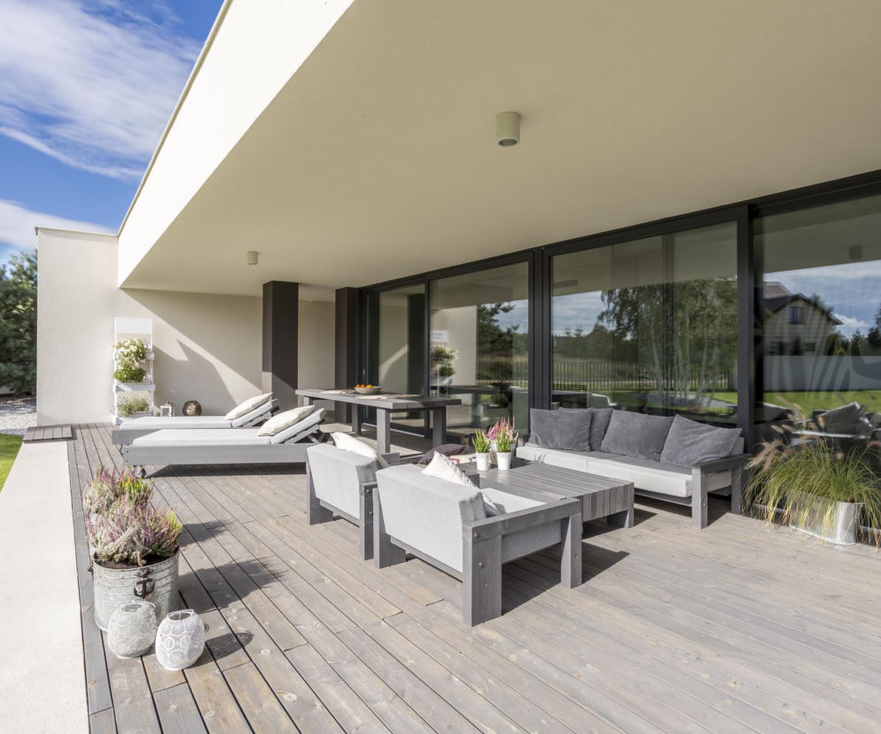

Okna aluminiowe i stalowe
Autor: KatarzynaBialasiewicz/ Getty Images Rozwój technologii sprawił, że ślusarka metalowa zyskała wysokie parametry izolacyjności termicznej i akustycznej, co znacznie zwiększyło jej popularność.
