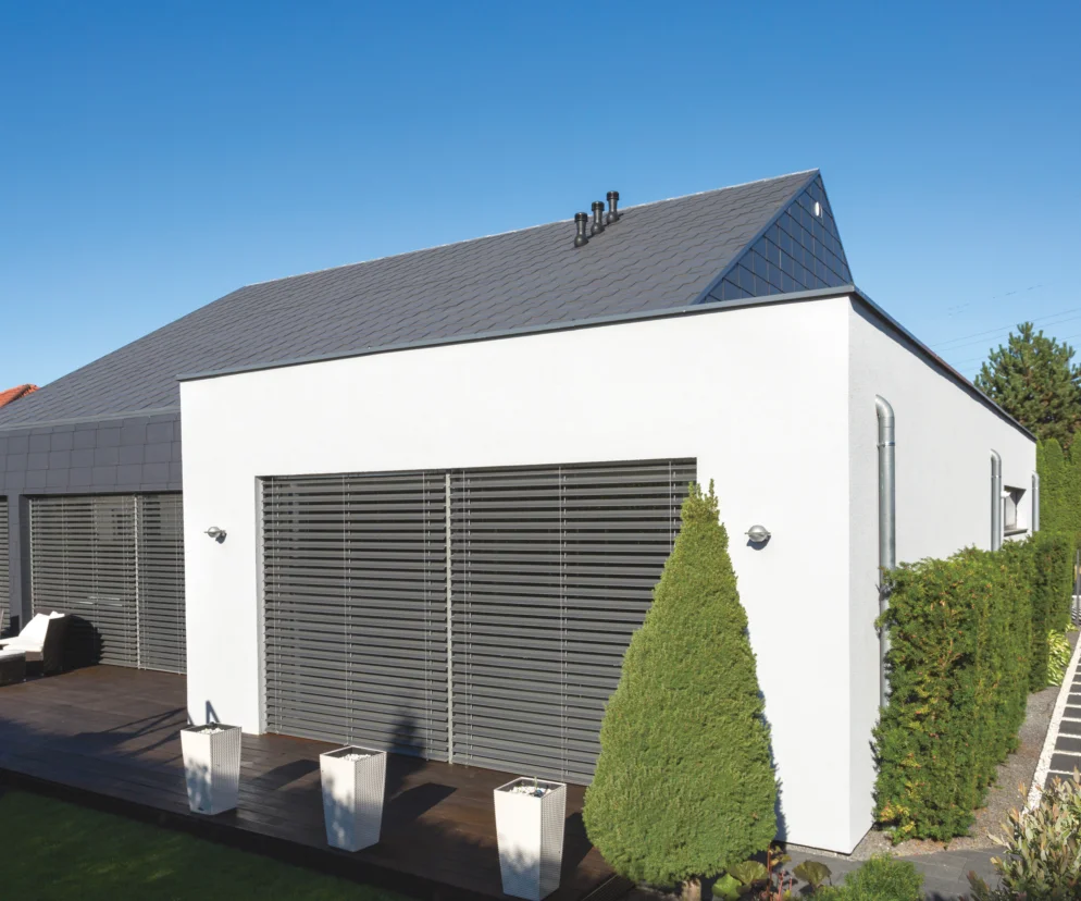

Żaluzje fasadowe
Jeszcze do niedawna osłony tego rodzaju widywane były głównie na biurowcach. Żaluzje fasadowe, podobnie jak te instalowane od wewnątrz, regulują dopływ światła i sterują kątem jego padania. Zapewniają nowoczesny i oryginalny wygląd elewacjom. Raczej nie będą pasować do budynków o klasycznej architekturze.
Żaluzje mają przeważnie lamelki szerokości od 5 do 15 cm, wykonane z elastycznego aluminium grubości 0,45 mm. Mogą być niewykończone lub pomalowane proszkowo, pełne albo perforowane. Ich ustawienie reguluje się ze środka domu. Większość z nich po przekręceniu zachodzi na siebie. Lamelki o przekroju w kształcie litery Z gwarantują najwyższy stopień zacienienia wnętrz, ponieważ po całkowitym przekręceniu przylegają do siebie szczelniej niż zwykłe – o przekroju C lub S. Dodatkowo mają gumowe uszczelki.
Żaluzje można też oczywiście podciągnąć do góry, odsłaniając okno. Nawijają się wtedy na wałek umieszczony w kasecie. Kasety żaluzjowe są dostępne w podobnych wariantach jak kasety do rolet – podtynkowe, nadstawne, natynkowe itp. Wałek może być też ukryty za maskownicą kryjącą mechanizm przed szkodliwymi czynnikami atmosferycznymi Niektóre z takich żaluzji wyposażone są w boczne prowadnice, dzięki którym nie odstają od elewacji. Tańsze modele nie mają prowadnic bocznych, więc mogą uderzać o szyby podczas porywistego wiatru.
Są też żaluzje wyposażone w samonośną konstrukcję zewnętrzną, którą mocuje się do elewacji. Nadają budynkom szczególnie interesujący wygląd, tworząc dodatkową fasadę. Żaluzje mogą być zintegrowane z moskitierami, podobnie jak w przypadku rolet zewnętrznych. Zewnętrzne żaluzje są bardzo odporne na wiatr. Wytrzymują wichury dochodzące do 7 w skali Beauforta (17,4 m/s).

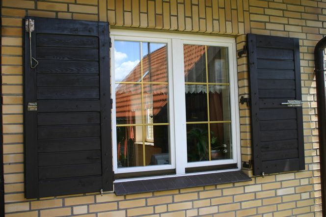

Okiennice klasyczne
Najpospolitsze są okiennice rozwieralne. Ich skrzydła mają zamocowane zawiasy, które utrzymują je na miejscu i umożliwiają poruszanie. Otwierają się na zewnątrz. Mechanizm zawiasów ma często zapadki uniemożliwiające ruch okiennic podczas silnego wiatru.
Najpopularniejsze rodzaje okiennic rozwieralnych to:
  • żaluzjowe – składające się z ramy, wewnątrz której są umieszczone szczebelki (lamelki) ustawione pod kątem najczęściej 30 lub 45°. Szczebelki w niektórych tego rodzaju okiennicach można ustawiać pod dowolnym kątem, regulując w ten sposób dopływ światła do wnętrz. Lamelki mają przekrój albo prostokątny, albo soczewkowy;
  • kasetonowe – inaczej płycinowe – zbudowane z ramy drewnianej wypełnionej płyciną z drewnianych desek albo listew z PCW bądź aluminium. Powierzchnia takich okiennic bywa dodatkowo podzielona pionowymi lub poziomymi elementami wzmacniającymi. Delikatne fazowanie krawędzi desek lub listew ma na celu utworzenie niewielkich szczelin doprowadzających nieco światła do pomieszczeń, gdy okiennice zostaną zamknięte;
  • rustykalne – płaszczyznę ich skrzydeł tworzą pionowe deski połączone u góry i na dole dwiema deskami poziomymi. Dla usztywnienia skrzydła pomiędzy poziomymi deskami poprowadzona jest dodatkowo skośna deska wzmacniająca. Są masywne, ale po zamknięciu dobrze tłumią hałas i chronią przed utratą ciepła z pomieszczeń;
  • w ramach – okiennice, podobnie jak okna, mogą być wyposażone w ościeżnicę. To zewnętrzna rama obwodowa ułatwiająca ich szczelne domknięcie. Tego typu okiennice w największym stopniu poprawiają izolacyjność termiczną i akustyczną okien, zwłaszcza że rama ma na obwodzie elastyczne uszczelki. Rama może być umocowana do fasady, ale często wkomponowuje się ją w otwór okienny. W tym drugim przypadku trzeba się liczyć z tym, że będzie nieco ograniczała dostęp światła do budynku.
Wiele modeli ma zawiasy pozwalające mocować skrzydła do ościeżnic okna i wychylać je na 180 mm na zewnątrz. Wówczas nawet gdy ściany mają doklejoną grubą warstwę ocieplenia, skrzydła po otwarciu będą przylegać całą powierzchnią do fasady. Oczywiście można je też mocować do ściany, poprzez warstwę ocieplenia, stosując odpowiednio długie łączniki mechaniczne, kotwione w murze. Okiennice najczęściej są zamykane na metalowe skoble z blokadą uniemożliwiającą ich otwarcie od zewnątrz. Inne rozwiązanie to zamknięcie drążkowe – przez całą wysokość skrzydła okiennicy przechodzi metalowy pręt, który jest opuszczany przez zaczepy i uchwyty przymocowane do parapetu albo ramy okiennej.
Przeczytaj też: Okiennice zewnętrzne - tradycyjne osłony okienne
Okiennice
Autor: Andrzej Szandomirski

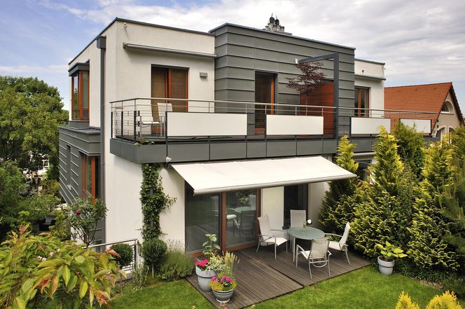

Markizy
Wpowszechnym rozumieniu – to elementy zacieniające okna, ale ich niezasłaniające. Mimo to stanowią najlepsze zabezpieczenie pomieszczeń przed nagrzewaniem się. Nie ograniczają przy tym widoku. Zapewniają też przyjemny chłód osobom wypoczywającym na tarasach lub balkonach.
Ich zasadniczym elementem jest rozsuwany płaszcz wykonany z tkaniny. Po złożeniu pozostaje zwinięty luzem lub schowany do kasety. Do wyboru są kasety pełne lub półkasety, zabudowane tylko od góry. Po rozłożeniu płaszcz wysuwa się pod kątem w dół na określoną odległość. Markizy mogą mieć długość nawet do 7 m i rozpiętość do 4 m. Kąt ich nachylenia może być regulowany, w zależności od rodzaju markizy w zakresie od 4 do 80°, a nawet od 0 do 160°.
W sprzedaży znajdziesz dwa podstawowe typy standardowych markiz:
  • balkonowe – przeznaczone do osłaniania silnie nasłonecznionych okien, balkonów, loggii, małych tarasów. Tkanina jest rozwijana i utrzymywana we właściwej pozycji dzięki składanym ramionom;
  • tarasowe – od balkonowych różnią się głównie większymi rozmiarami. Ich wysięg dochodzi nawet do 3,5 m. Stosowane są więc do osłaniania dużych tarasów i ogródków letnich. Mają ramiona składane przegubowo, poszycie z impregnowanego materiału i regulowany kąt nachylenia. Gdy mają być montowane na ostatnich kondygnacjach budynków, powinny być wyposażone w boczne wsporniki, na stałe przytwierdzone do ściany. Uchroni to je przed silnymi wiatrami. Markizy tarasowe często mają opuszczane falbany. Oznacza to, że wysuwają się pod kątem, a później w dół, prostopadle do podłogi balkonu lub tarasu. Jest to przydatne zwłaszcza wtedy, gdy przebywasz na tarasie przez dłuższą część dnia i wraz z upływem czasu zmienia się kąt padania promieni słonecznych.
Niektóre firmy oferują także specjalne markizy do zacieniania ogrodów zimowych. Przesuwają się one wzdłuż pochyłych okien i wysuwają poza obrys przydomowej oranżerii. Są też takie, które nie wysuwają się, tylko zawijają w dół i dzięki specjalnie ukształtowanym, metalowym prowadnicom poruszają wzdłuż okien pionowych. Bardziej więc wtedy przypominają materiałowe rolety zewnętrzne niż markizy.
Markiza tarasowa
Autor: Jacek Kucharczyk, projekt domu: Zbigniew Reszka, Micha Afeltowicz Markiza osłoni taras przed deszczem i słońcem, ale trzeba wiedzieć, ze taka konstrukcja nie jest odporna na silny wiatr
