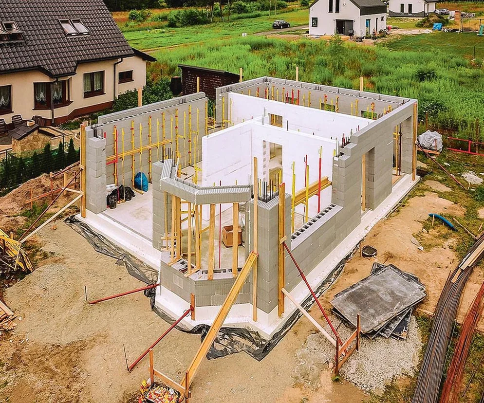

Budowa domu ze styropianowych elementów

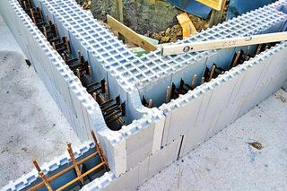

Ściany nośne budowane są z kształtek. Do ich produkcji używany jest najlepszy jakościowo, twardy styropian samogasnący o gęstości 25-30 kg/m3 – biały lub cieplejszy od niego – grafitowy. Kształtki mają od 1 do 2 m długości i 25 cm wysokości. Zbudowane są z dwóch styropianowych ścianek. Zewnętrzne mają 15 lub 25 cm grubości, a wewnętrzne 5 cm. Połączone są plastikowymi przekładkami dystansowymi, które wsuwa się w przygotowane fabrycznie nacięcia. Przekładki zapewniają odstęp szerokości 15 cm – potrzebny, by formę wypełnić później betonem.
Do ścian wewnętrznych nośnych wykorzystywane są kształtki o obu ściankach grubości 5 cm, w ich przypadku izolacyjność termiczna nie jest bowiem istotna.
Kształtki na czas transportu lub składowania można rozmontować, by zajmowały mniej miejsca. W niektórych kształtkach, niedostępnych na naszym rynku, przewiązki zrobione są z metalu. Zwiększa to wytrzymałość ogniową ściany. W czasie pożaru metalowe przewiązki zapobiegają rozprzestrzenianiu się ognia z wewnątrz ścian na zewnątrz i odwrotnie.

W sprzedaży są również kształtki narożne – z jednej strony zamknięte poprzeczną ścianką. Można też kupić przeznaczone do narożników o kącie rozwartym (o kącie stałym lub regulowanym za pomocą styropianowego zawiasu) i do budowy powierzchni krzywoliniowych. Na bokach kształtek wyżłobione są co 5 cm pionowe rowki. Jest to oznaczenie modułowości. Wymiary kształtek są właśnie wielokrotnością 5 cm. Dzięki rowkom łatwo jest przycinać je na odpowiednią długość.

Ściany w tej technologii trzeba w niektórych miejscach zazbroić. Wzmocnienia umieszcza się w poziomie, pod oknami. Wystarczą do tego dwa pręty stalowe średnicy 8 mm. Zbrojenie pionowe, wykonane z takiej samej liczby prętów o identycznej średnicy, montuje się w narożach ścian, przy otworach okiennych i drzwiowych oraz na połączeniu ścian wewnętrznych z zewnętrznymi. Zdarza się też konieczność zamontowania pionowych prętów w ścianie, aby osiągnąć lepsze połączenie ze stropem. Zbroi się też oczywiście wieńce – wykorzystując po trzy pręty średnicy 12 mm i nadproża, do których potrzeba minimum czterech prętów średnicy 8 mm.

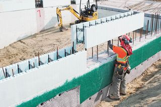

Kształtki wypełnia się półpłynnym betonem klasy C12/15 po zbudowaniu jednej kondygnacji. Do tego czasu ściany muszą być podpierane przez specjalne stalowe elementy, którymi dysponuje ekipa wykonawcza. Nie trzeba stosować betonu samozagęszczalnego, choć jest to wskazane. Zwykły beton trzeba zagęszczać, opukując ściany i sztychując go metalowymi prętami. Nie powinno się do tego celu używać specjalnych wibratorów. Mają one dużą moc i od ich pracy mogłyby popękać ścianki kształtek.
Na 1 m2 ściany zużywa się około 0,125 m3 (125 l) betonu. Budowa kolejnej kondygnacji może nastąpić dopiero po około trzech tygodniach, gdy beton nabierze wymaganej wytrzymałości. Wtedy też demontowane są elementy wspornikowe.

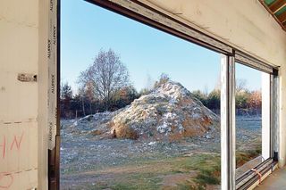

Aby w ścianie z kształtek zrobić okno, lub drzwi, trzeba wykonać najpierw drewnianą ramę, którą wstawia się w miejsce, gdzie zaplanowany jest otwór. Po jego bokach umieszcza się kształtki jednostronnie zaślepione styropianem. Po zabetonowaniu ścian, gdy beton osiągnie już właściwą wytrzymałość, można zdemontować prowizoryczne ramy i w ich miejsce wstawić ościeżnice. Te łączy się kotwami płaskimi z żelbetowym rdzeniem ścian.

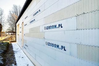

Styropianowe ściany od zewnątrz wykańcza się metodą ETICS, przy czym odpada już mocowanie ocieplenia na klej do ściany. Zestaw produktów będzie więc ograniczony do masy, z której wykonamy warstwę zbrojoną, siatki zbrojącej z włókna szklanego, podkładu pod tynk i tynku, ewentualnie też farby fasadowej.
